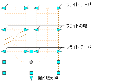

をクリックします.
U 字形階段の一続き階段テーパ、一続き階段の幅、および踊り場の幅グリップ

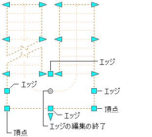

U 字形階段の踊り場の頂点とエッジ、およびエッジの編集の終了グリップ

をクリックします.

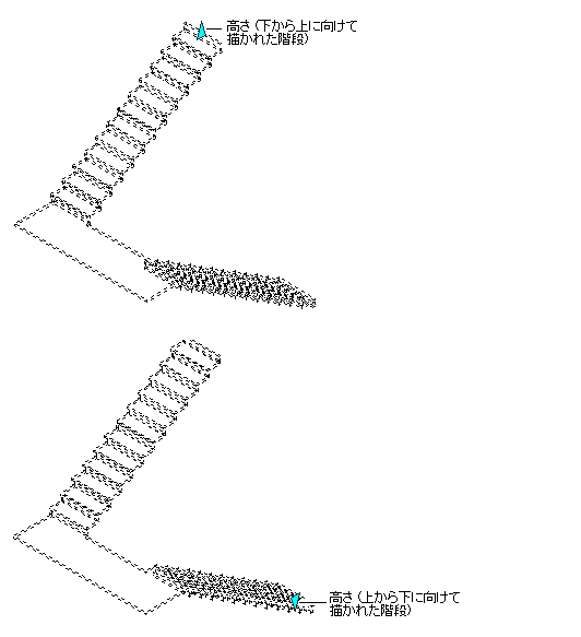

U 字形階段の高さを変更する
U 字形階段の高さグリップ
