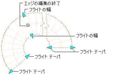

らせん階段の寸法を編集する
をクリックします.
らせん階段一続き階段テーパおよび幅、および[エッジの編集の終了]グリップ

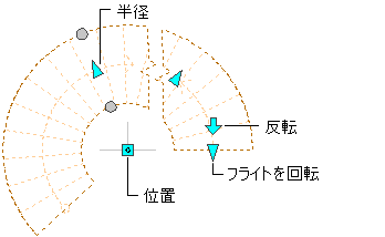

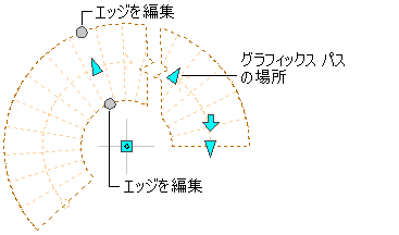

らせん階段の位置を変更する
らせん階段の半径、フリップ、一続き階段の回転、およびロケーション グリップ
螺旋階段グラフィック パス ロケーション、およびエッジの編集グリップ

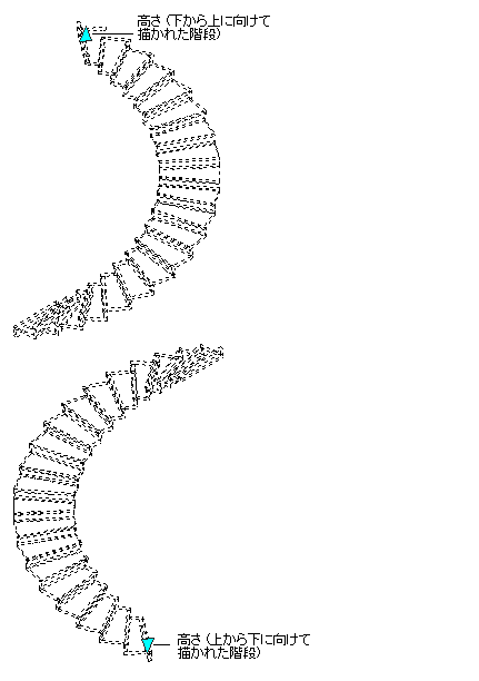

らせん階段の高さを変更する
らせん階段の高さグリップ
