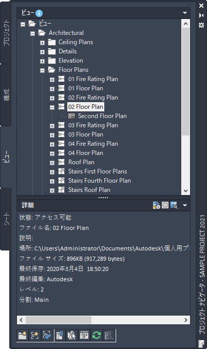

新しいビュー図面の名前、説明、カテゴリ、テンプレート ファイルを指定するには、次の操作を実行します。
をクリックし、[ビューを追加]ダイアログ ボックスでビューのタイプ([一般]、[断面/立面]、[詳細])をクリックします。
| 次の操作を行いたい場合 | 次のように操作します |
| 新しいビュー図面に名前を付けるには | 名前を入力します。プロジェクト番号がプロジェクト ファイル名の接頭表記として使用される場合は、ここで接頭表記を入力する必要はありません。接頭表記が付いた正式な名前は、[ファイル名]の下に表示されます。 |
| ビュー図面の説明を入力するには | [説明]の値をクリックしてビューの説明を入力し、[OK]をクリックします。 |
| ビュー図面のカテゴリを変更するには | [カテゴリ]の値をクリックし、リストからカテゴリを選択します。手順 3 で選択したカテゴリをお勧めします。 |
| 別のテンプレート ファイルを選択するには |
