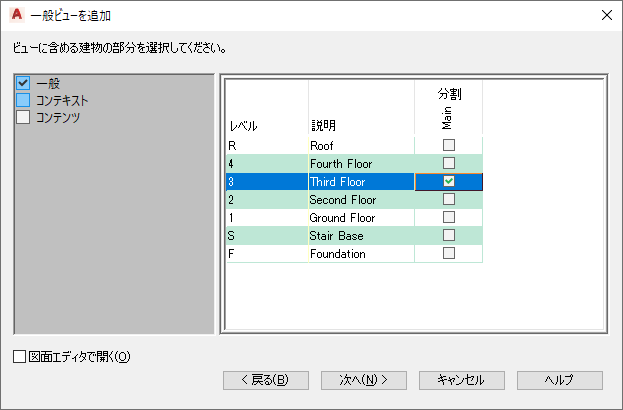

レベルと分割を割り当てることで、ビューに含める建物の部分を選択するには、次の操作を実行します。建物全体のビュー図面を作成するときなどに、ビュー図面に対して複数のレベルと分割を選択できます。これにより、ビュー図面のコンテキストが表示されます。
ビュー コンテキストとして 1 つまたは複数のレベルを選択すると、選択したレベルに属するすべての構成が、ビュー図面で参照されます。ビューの中で最低のレベルが、0' - 0'' の高さに挿入されます。複数レベルにまたがる要素は、割り当てられている最も低いレベルの高さで参照されます。
コンテキストに対して選択したレベルと分割は、構成を選択するときの予備選択として機能します。たとえば、第 1 レベルおよび南ウィングをビュー コンテキストとして選択した場合、次の手順では、このレベルおよびウィングに属しているすべての構成が既定で選択されています。構成は、必要に応じて除外することができます。ただし、構成が事前に選択されていると、後続の手順の作業が容易になります。

  2. [<ビュー タイプ>ビューを追加]ダイアログ ボックスで、ビュー図面に含めるレベルと分割を選択します。
  3. レベルと分割の定義が完了したら、[次へ]をクリックしてビュー コンテンツの定義に進みます。
