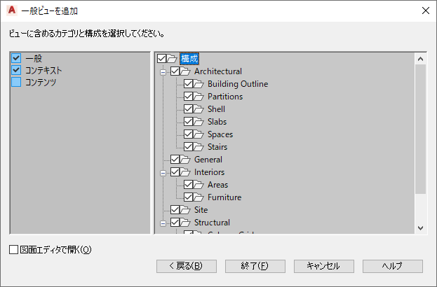

ビュー図面内で参照される構成(コンテンツ)を選択するには、次の操作を実行します。既定では、各構成は外部参照としてアタッチされます。
構成の選択は、ビュー図面を作成する上で重要な手順です。ビュー図面は、参照される構成に基づいて動作します。
次に示す方法を利用すると、構成を簡単に選択できます。

| カテゴリ全体を選択してビュー図面に追加するには | カテゴリを選択します。カテゴリ内の構成がすべて自動的に選択されます。後で構成をカテゴリに追加すると、ビュー図面にも追加されます。 |
| 特定の構成を選択してビュー図面に追加するには | 必要に応じてカテゴリを展開し、構成を選択します。 |
| ビュー図面から特定のカテゴリを削除するには | カテゴリのチェック ボックスを選択解除します。カテゴリ内の構成がすべて自動的に選択解除されます。 |
| ビュー図面から特定の構成を削除するには | 構成を選択解除します。 |
