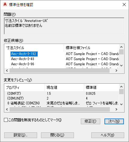

プロジェクト図面を関連付けた AutoCAD 標準仕様と同期させるには、次の手順を実行します。AutoCAD 標準仕様には、AutoCAD レイヤ設定、AutoCAD 寸法スタイル、線種、および文字スタイルが含まれています。
をクリックします. 進捗バーに、CHX 更新の進行状況が示されます。
をクリックします.
[問題]に、プロジェクトの AutoCAD 標準仕様と矛盾する最初の AutoCAD 寸法スタイル、文字スタイル、レイヤ、または線種スタイルがリストされます。
すべての問題コンポーネントが処理されると、メッセージが問題の概要とともに表示されます。
