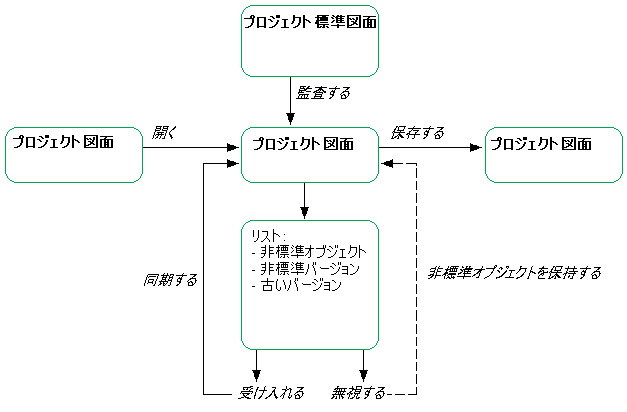

プロジェクトやプロジェクト図面がその標準仕様に同期されると、そのスタイルと表示設定は、プロジェクト標準仕様と比較され、それらの間にバージョンの食い違いが見つかると、修正します。
次の場合は同期が必要になります。
AEC 標準で指定された同期設定に応じて、プロジェクト図面で古くなった標準仕様は、プロジェクト標準図面の最新バージョンで自動的に更新されるか、更新が必要なオブジェクトのリストがユーザに提示されます。更新するオブジェクトや、無視するオブジェクト個々に選択できます。スタイルを関連する標準仕様で更新する選択をすると、選択されたスタイルは、プロジェクト標準図面からプロジェクト図面にコピーされ、既存のスタイル定義を上書きします。
