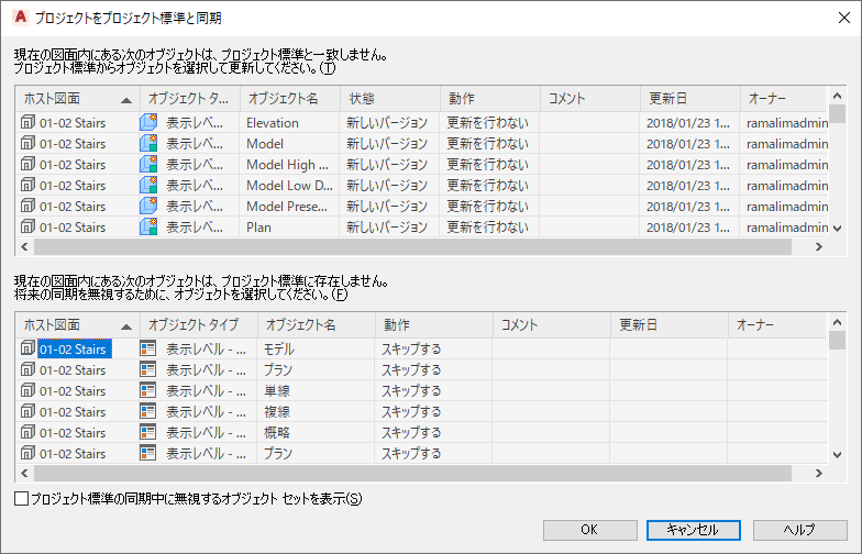

プロジェクトを AEC 標準に同期させる
同期ダイアログ ボックスは 2 つのリストとともに表示されます。上のリストには、標準スタイルや表示設定の古いバージョンのスタイルや表示設定か、非標準(新しい)バージョンのスタイルや表示設定が示されます。下のリストには、標準化されていないスタイルおよび表示設定のリストが示されます。用語の定義については、「概要 - プロジェクト標準仕様の用語」を参照してください。
この場合は、非標準のバージョンは、現時点のプロジェクト図面に残り、標準により更新されません。次回に図面が同期されると、スタイルまたは表示設定は、標準と矛盾するものとして再びリストされます。
この場合は、「スタイルや表示設定を同期から除外するには」の説明に従って、[プロジェクト標準仕様の同期中に無視するオブジェクト セットを表示]を選択するか、スタイル マネージャまたは表示マネージャのスタイルや表示設定から[無視する]フラグを削除した場合を除き、矛盾するオブジェクトは将来の同期では再びリストされません。
次回に図面が同期されると、スタイルまたは表示設定は、標準化されていないものとして再びリストされます。
この場合は、「スタイルや表示設定を同期から除外するには」の説明に従って、[プロジェクト標準仕様の同期中に無視するオブジェクト セットを表示]を選択するか、スタイル マネージャまたは表示マネージャのスタイルや表示設定から[無視する]フラグを削除した場合を除き、標準化されていないオブジェクトが将来の同期で再びリストされることはありません。
