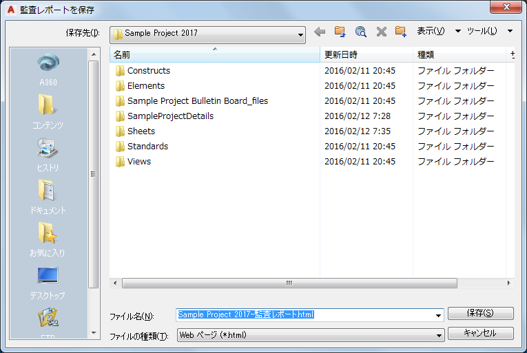

プロジェクトまたはプロジェクト図面を同期する際に、同期レポートを HTML または XML 形式で保存できます。
プロジェクトのセットアップで、プロジェクトの同期の際に同期レポートを生成するかどうかを定義できます。
同期が終了すると、[プロジェクト標準レポートの保存]ダイアログ ボックスが表示されます。
レポートは HTML または XML 文書として指定した場所に保存されます。これは Web レポートまたは XML エディタで開くことができます。
このレポートにより、さまざまなやり方で同期結果を表示できます。たとえば、同期結果を図面ごと、標準オブジェクトごと、遭遇した問題ごとに表示できます。
