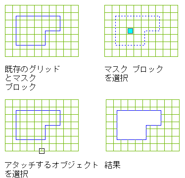

適切に配置したマスク ブロックをオブジェクトにアタッチしてオブジェクトをマスクするには、次の手順を実行します。
  1. オブジェクトにアタッチする、マスク ブロックまたはブロックを選択します。
  2. [マスク ブロック参照]タブ[修正]パネル[オブジェクトをアタッチ]をクリックします.
  3. マスクするオブジェクトを選択します。
  4. 現在の表示レベルの一覧から表示レベルを選択し、[OK]をクリックします。
オブジェクトがマスク ブロックによって隠されます。
