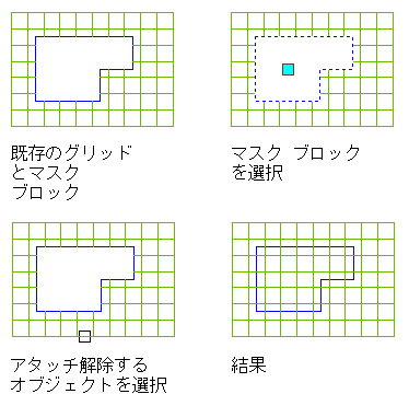

マスク ブロックからオブジェクトをアタッチ解除し、プラン ビューでオブジェクトのマスクを解除するには、次の手順を実行します。
  1. オブジェクトからアタッチ解除するマスク ブロックを選択します。
  2. [マスク ブロック参照]タブ[修正]パネル[オブジェクトをアタッチ解除]をクリックします.
  3. マスク ブロックからアタッチ解除するオブジェクトを選択します。
  4. オブジェクトがマスク ブロックからアタッチ解除され、マスク ブロックによって隠されなくなります。
