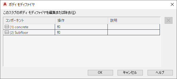

スラブまたは屋根スラブの 3D ボディ モディファイヤを編集または除去するには、次の手順を実行します。ボディ モディファイヤを適用するコンポーネントや、適用方法(選択したコンポーネントに追加、除外、置き換えのどれを実行するか)を変更することができます。また、ボディ モディファイヤの説明を入力または編集することも可能です。
| 次のオブジェクトを選択した場合... | 次のように操作します... |
| スラブ | ![]() ![]() をクリックします. |
| 屋根スラブ | ![]() ![]() をクリックします。 |
| 次の操作を行いたい場合 | 次のように操作します |
| ボディ モディファイヤを異なるスラブまたは屋根スラブ コンポーネントに適用するには | [コンポーネント]で別のコンポーネントを選択します。 |
| ボディ モディファイヤをスラブまたは屋根スラブ コンポーネントに適用するために使用する演算を変更するには | 次のように、[演算]で別の演算を選択します。
| スラブまたは屋根スラブ コンポーネントからボディ モディファイヤを削除するには | ボディ モディファイヤを選択して |
| ボディ モディファイヤの説明を入力するには | [説明]をクリックし、文字を入力して、[Enter]を押します。 |
