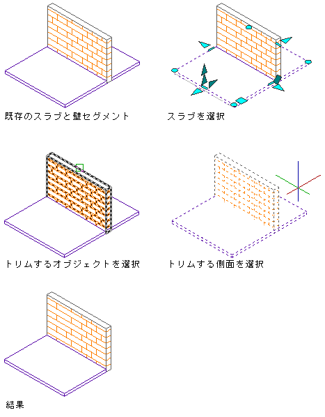

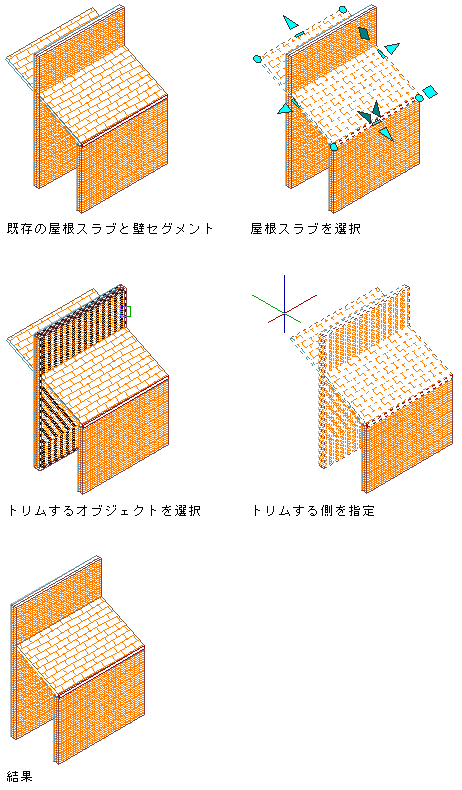

ポリライン、壁、屋根スラブ、スラブを使用してトリム面を定義し、スラブ、屋根スラブをトリムするには、次の手順を実行します。
トリミング オブジェクトの現在のユーザ座標系(UCS)での投影がスラブまたは屋根スラブと交差していれば、トリミング オブジェクト自体がスラブまたは屋根スラブと交差している必要はありません。しかし、トリム面はスラブまたは屋根スラブの外周線と交差する必要があります。軒の出のみをトリムすることはできません。
トリム面と交差する鼻隠しや軒天井の輪郭は、スラブまたは屋根スラブと同じ角度でトリムされます。
トリムに使用するオブジェクトが壁やスラブの場合、一番近い面がトリム面になります。 トリム面の位置の新しいスラブ エッジには、トリム面によって定義されるエッジ角度が付きます。
壁までスラブをトリム
壁まで屋根スラブをトリム
| 次のオブジェクトを選択した場合... | 次のように操作します |
| スラブ | ![]() をクリックします. |
| 屋根スラブ | ![]() をクリックします. |
