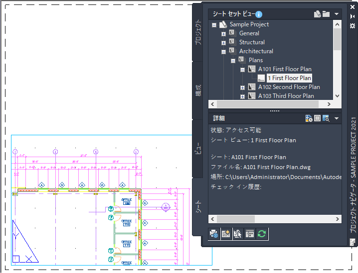

- クイック アクセス ツールバーの[プロジェクト ナビゲータ]
をクリックします。
- [シート]タブで、タイトル バーの
(シート セット ビュー)をクリックします。
- [シート セット ビュー]で、モデル空間ビューを参照するシートを見つけ、次のいずれかの方法を使用してシートを開きます。
- 印刷用シートを選択して右クリックし、[開く]をクリックする
- シートをダブルクリックする
シートを含む図面が作図領域に表示され、選択したシートがアクティブなレイアウトになります。
- プロジェクト ナビゲータ パレットで、[ビュー]タブをクリックします。
- 次のいずれかの方法を使用して、希望のモデル空間ビューをシート上に配置します。
- モデル空間ビューを選択して右クリックし、[シート上に配置]をクリックする。次に、シートの挿入点を指定する。
- モデル空間ビューを選択して、プロジェクト ナビゲータ からシートの作図領域までドラッグする。
