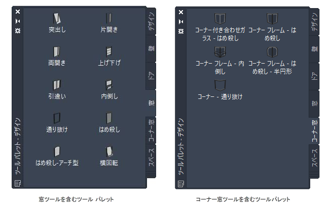

ツール パレットの[窓]タブから標準窓ツールを選択し、[コーナー窓]タブからコーナー窓ツールを選択します。AutoCAD Architecture 2024 ツールセット に付属のツールを使用すると、特定の窓スタイルやその他の定義済みプロパティを備えた窓ツールを選択することにより、簡単に窓を配置できます。ツールの既定の設定を使用することもできれば、スタイルによってコントロールされないドア プロパティの設定を変更することもできます。また、窓ツールを使用して、ツール プロパティを既存の組合せ窓、開口部、ドアに適用して新しい窓を作成することもできます。
次のパレットには、1 つまたは複数の窓ツールが含まれています。
| ツール パレットには... | 次のものが含まれています... |
| デザイン | 標準の窓スタイルを含み、その他の窓プロパティが既定値に設定された窓ツール |
| 窓 | いくつかのサンプル窓スタイルとそれぞれのスタイルに適した既定のプロパティを含む窓ツール |
| コーナー窓 | いくつかのサンプルコーナー窓スタイルとそれぞれのコーナー窓スタイルに適した既定のプロパティを含む窓ツール |
| CAD マネージャによって作成されたカスタム ツール パレット | プロジェクト用またはオフィス標準用にカスタマイズされた窓スタイルとプロパティを含む窓ツールが含まれています。 |
窓ツールまたはコーナー窓ツールを使用して窓を配置する場合、ツールの既定の設定を使用したり、スタイルによってコントロールされない窓プロパティの設定を変更することができます。
