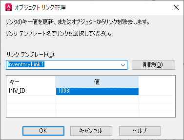

[オブジェクト リンク管理] ([データベース接続マネージャ])
選択したリンク オブジェクトのキー フィールドの値を編集します。
アクセス方法
[データベース接続] [リンク] [リンク管理] (リンクされているグラフィカル オブジェクトを選択します。)
リンクされているグラフィカル オブジェクトを選択してから、右クリックして[リンク] [オブジェクト リンク管理]の順に選択します。
オプション
次のオプションが表示されます。
[リンク テンプレート]
選択したグラフィカル オブジェクトに関連付けられているすべてのリンク テンプレートがリストされます。表示または編集するリンク値があるリンク テンプレートを選択します。
[キー]
現在選択しているリンク テンプレートのキー フィールドが表示されます。
選択したリンクに対して定義されているすべてのキー値が表示されます。特定のフィールドの値のリストを表示するには、[値]セルをクリックして、[...]ボタンをクリックします。
[削除]
現在選択しているリンクを、関連付けられているグラフィカル オブジェクトから削除します。
