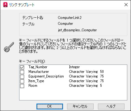

[リンク テンプレート]ダイアログ ボックス([データベース接続マネージャ])
リンク テンプレートで使用するキー フィールドを指定します。

オプション
次のオプションが表示されます。
[テンプレート名]
リンク テンプレートの名前が表示されます。
[テーブル]
現在のデータベース テーブルが表示されます。1 行目にはテーブルの名前がリストされ、2 行目には、そのテーブルへの完全なデータ ソース パスが次の構文でリストされます。 environment.catalog.schema.table
[キー フィールド]
現在のデータベース テーブルに使用できるすべてのフィールドの他、そのフィールドのタイプと、文字フィールドの場合はフィールドの長さも表示されます。リンク テンプレートのキー フィールドを指定するには、フィールド名の左側のチェック ボックスをオンにします。
