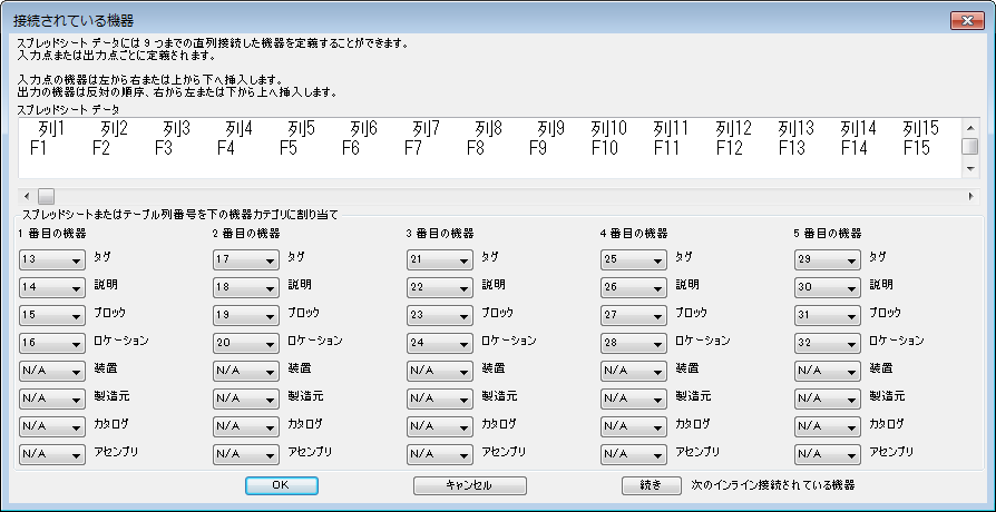

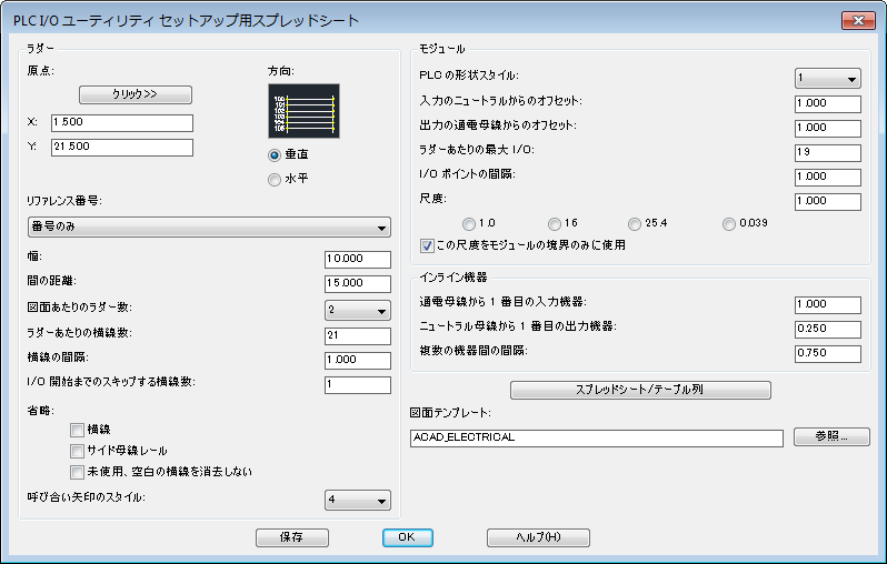

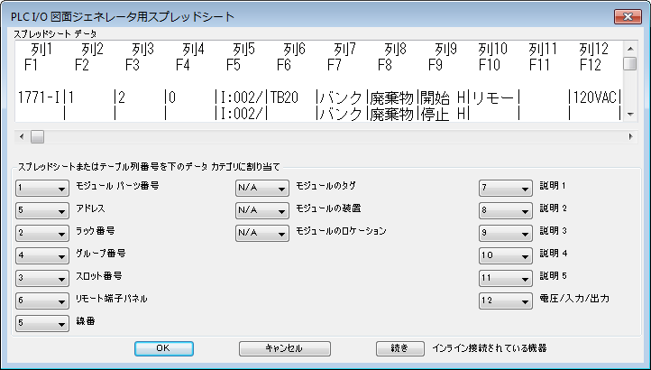

プロジェクトの PLC I/O 要件をスプレッドシートまたはデータベース形式で設定して、I/O 回路図図面を自動生成することができます。
の順にクリックします。 検索
AutoCAD Electrical ツールセット は、PLC スプレッドシートの情報に基づいて一連の PLC I/O 図面を作成します。ラダー、モジュール、インライン コンポーネント、配線は自動的に挿入されます。
の順にクリックします。 検索
の順にクリックします。 検索
保存した設定が復元され、図面の生成に使用されます。
