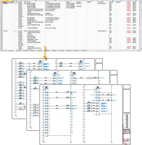

スプレッドシート、データベース、またはカンマ区切りテキスト ファイルから PLC 図面を自動的に生成することができます。
PLC モジュールや接続されたコンポーネントなどの PLC 情報は、Microsoft Excel スプレッドシート、Access データベース テーブル、またはカンマ区切りテキスト ファイルから読み込むことができます。1 つのデータ ファイルで複数の図面を生成することができます。
次の設定を定義して図面の生成方法をコントロールすることができます。
PLC I/O ユーティリティを実行するたびに、これらの設定を使用するには、.wdi ファイルに保存します。
