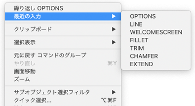

ショートカット メニューの[最近の入力]を使用して、コマンドまたはコマンド入力を繰り返すことができます。ショートカット メニューを表示するには、右クリックします。

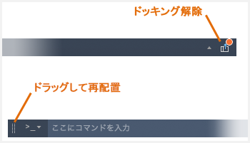

コマンド ウィンドウのドッキングを解除することができます。ドッキングされていない浮動コマンド ウィンドウは、左端または右端をドラッグして画面上で再配置することができます。

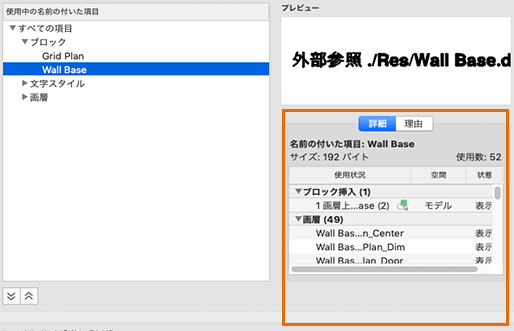

[名前削除]ダイアログ ボックスには、名前削除できないオブジェクトを表示できます。名前削除が可能な項目のリストと名前削除できない項目のリストの表示を切り替えることができます。

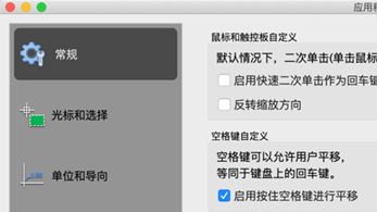

AutoCAD for Mac は、簡体字中国語をサポートするようになりました。

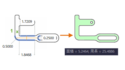

MEASUREGEOM[ジオメトリ計測]コマンドの[クイック]オプションは、2D 図面内の閉じた領域の面積と周長の取得をサポートするようになりました。
