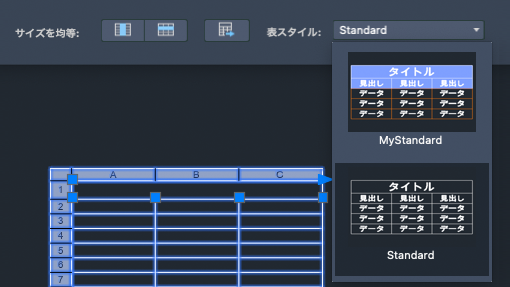

表に新しい表スタイルを適用するには
[表]バイザー
表のグリッド線をクリックして、表を選択します。
[表]バイザーには、各表スタイルのサムネイルが表示されます。
表スタイルを選択します。
表に表スタイルが適用されます。
