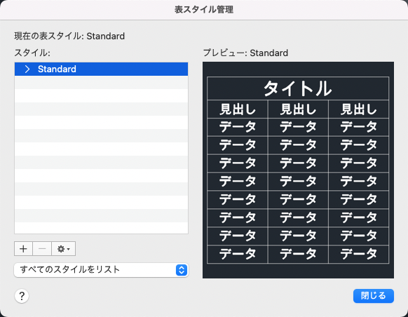

  1. [製図]タブ > [表]パネル > [表スタイル] をクリックするか、コマンド プロンプトに対して TABLESTYLE と入力します。
    現在の図面の既存の表スタイルが、[表スタイル管理]ダイアログ ボックスに一覧表示されます。
  2. をクリックします。

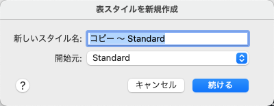

    [表スタイルを新規作成]ダイアログ ボックスが表示されます。
  3. スタイル名を入力します。

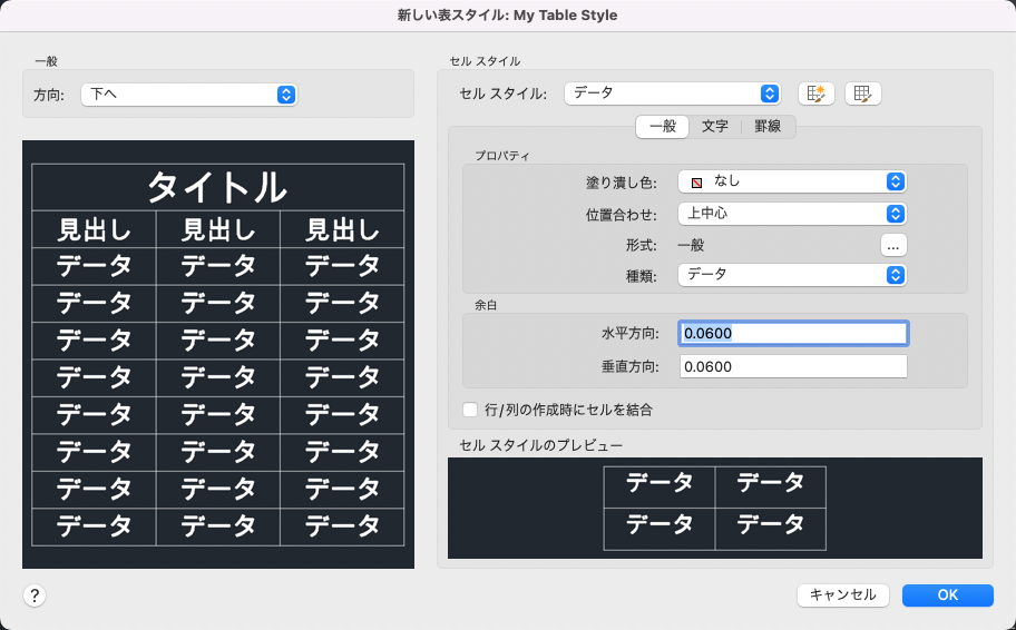

    [新しい表スタイル]ダイアログ ボックスが表示されます。
    表スタイルを構成する既定のセル スタイルには、タイトル、見出し、データの 3 つがあります。
  4. ドロップダウン リストから、セル スタイルを選択します。
  5. そのセル スタイルのプロパティを選択します。[一般]、[文字]、[罫線]の各タブをクリックして、選択したセル スタイルで使用可能なすべてのプロパティを表示します。
  6. [OK]をクリックして、表スタイルに対するすべての変更を保存します。
  7. [閉じる]をクリックして、[表スタイル管理]ダイアログ ボックスを閉じます。
  2. 修正する表スタイルを選択し、右クリックして[修正]を選択します。[表スタイルを修正]ダイアログ ボックスが表示されます。このダイアログボックスには、[新しい表スタイル]ダイアログ ボックスと同じコントロールがあります。
  3. 表スタイルを作成するときと同様に、表スタイルおよびセル スタイルのプロパティを定義します。
  4. [OK]をクリックして、表スタイルに対するすべての変更を保存します。
  2. 名前を変更する表スタイルを選択します。

  5. 開始元のセル スタイルを選択し、[続ける]をクリックします。
  6. [一般]、[文字]、[罫線]タブでセル スタイルのプロパティを設定します。
  7. [OK]をクリックします。
