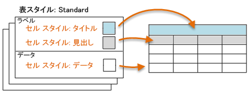

既定のスタイル
既定の表スタイル Standard には、Title、Header、Data の 3 つの既定のセル スタイルが含まれています。Title と Header セル スタイルはセルの[ラベル]タイプですが、データ セル スタイルはセルの[データ]タイプです。
独自のセル スタイルを作成するときは、セルのラベルまたはデータ タイプから開始します。既定のセル スタイルの設定を変更することはできますが、新しいセル スタイルの開始点として変更せずにいることをお勧めします。
