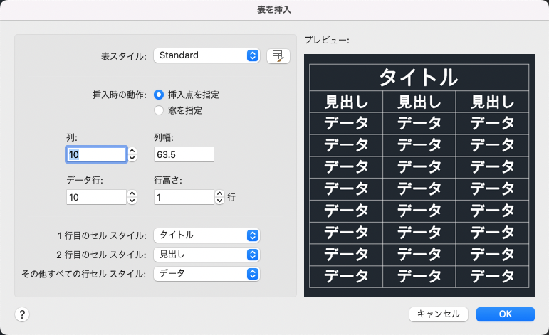

表を作成するには
[製図]タブ
[表]パネル
[表]
をクリックします。
[表を挿入]ダイアログ ボックスが表示されます。
挿入する表に適用する表スタイルを選択します。
表挿入のオプションを選択します。
[挿入点を指定]
: [OK]をクリックすると、表の左上コーナーに使用する挿入点の指定を求められます。
[窓を指定]
: [OK]をクリックすると、表の左上コーナーと右下コーナーを指定するように求められます。
文字を入力するためにカーソルが一番上のセルに置かれ、[テキスト エディタ]バイザーが表示されます。
必要に応じて文字を入力します。[Tab]キーを使用して、あるセルから次のセルに移動します。
バイザーの[保存]をクリックして変更を保存し、表を終了します。
