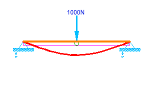

[始点]
新しい梁を作図する始点を指定します。コマンドはたわみ線とモーメント線を描画します。
注: 側面図は、線として象徴的に示されます。
[終点]
梁の終点を指定します。

[たわみの尺度]
たわみの尺度を指定します(単位: mm)。
[モーメント線の尺度]
モーメント線の尺度を指定します(単位: Nm)。
