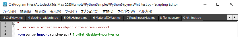

タブ表示 - 複数のエディタ ウィンドウを、同じユーザ インタフェース内に同時に開くことができます。
既定値では、[ファイルを開く]ダイアログ ボックスで 1 つずつ選択するか、複数のファイルを同時に選択することで、最大 10 ファイルまで開くことができます。エディタでは、カスタマイズすれば最大 100 個のファイルを同時に開くことができます。ただし、以下で説明するように[Alt]+数字キーで直接アクセスできるのは、最初の 10 個のタブだけです。
最初の 10 個のタブには、1、2、3、4、5、6、7、8、9、0 の数字が割り当てられます。[Alt]キーを押したまま、1 ~ 0 のタブ番号を押すことで 各タブに直接切り替えられます。
開かれているタブが多すぎてタブ バーに表示しきれない場合、タブの列の右側にスクロール矢印が表示されます。これを使用してタブをスクロールすることができます。また、一番左のタブまたは一番右のタブをクリックすると、エディタはクリックされたタブを中心に表示しようとします。結果として、タブがシフトされ、最終的には見えなくなる可能性があるタブが表示されます。
タブは、[Ctrl]+[Tab]キーで順番に切り替えられます。[Ctrl]+[Shift]+[Tab]キーを使用すると、逆順に切り替えられます。
変更により保存が必要なスクリプトには、タブとタイトル バーに * マークが表示されます。

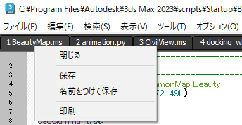

タブを右クリックすると、コンテキスト メニューが表示されます。このメニューには、タブに示されているドキュメントを閉じる、保存、名前を付けて保存、および印刷するためのオプションがあります。
タブを中央クリック するとファイルに保存の必要がなければ、そのファイルが即座に閉じられます。修正が加えられている場合は保存するかどうかを確認するメッセージが表示されます。
フル ファイル名の表示 - 既定値では、ウィンドウのタイトル バーに現在編集中のスクリプトのフル パスが表示されます。この機能は、3ds Max 9 で導入されたシステム グローバル変数 editorShowPath
を false
または true
に設定することで、無効または有効にできます。

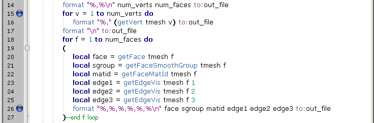

行番号 - すべてのコード行に番号が振られます。MAXScript リスナーおよび MAXScript デバッガには、行番号付きでエラーが報告されるようになり、デバッグが容易になります。[Ctrl]+[G]を押すと、[移動](Go To)ダイアログ ボックスが開きます。このダイアログ ボックスでは、行または文字オフセットに直接ジャンプできます (3ds Max 8 および 9 の従来のエディタでは、この機能のキーボード ショートカットは[Ctrl]+[J]でした)。

ブックマーク - [Ctrl]+[F2]で、任意の行に任意の数のブックマークを設定できます。次のブックマークにジャンプするには、[F2]を押し、前のブックマークにジャンプするには [Shift]+[F2]を押します。
