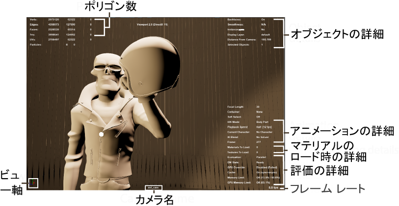

ヘッドアップ ディスプレイ(Heads Up Display) (HUD) オプション
これらのオプションは、表示 > ヘッドアップ ディスプレイ(Display > Heads Up Display)メニューで選択します。
ヒント: [Ctrl]キーを押しながらクリックすると、複数のオプションを選択している間、このメニューは開いたままになります。(メニューからマウスを離すと閉じます)。 このメニューを別のウィンドウとして表示し、設定のオン/オフを切り替えられるようにするには、上部にある切り離し線をクリックします。(例については、「メニューとメニュー セット」トピックの「メニューを切り離す」を参照してください)。

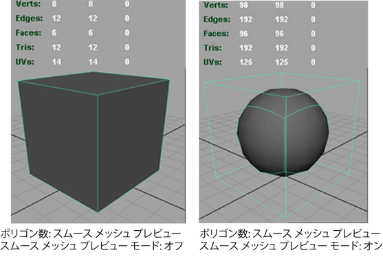

ポリゴン数(Poly Count)
ビューに表示されている可視オブジェクトのポリゴンについて、頂点、エッジ、フェース、三角形および UV 座標の統計を表示します。この機能はゲーム開発に便利です。左側の第 1 カラムには、シーンにある全ポリゴンのコンポーネントの合計が表示されます。第 2 カラムには、選択されたポリゴンのコンポーネントの合計が表示されます。第 3 カラムには、選択されたコンポーネントの合計が表示されます。既定はオフです。
注:
ビューポート 2.0 (Viewport 2.0)で、ポリゴン数(Poly Count)には画面外のオブジェクトを含む、シーン内のすべてのオブジェクトが含まれています。一方、旧式の既定ビューポート(Legacy Default Viewport)に表示されるポリゴン数(Poly Count)にはカメラに表示されているオブジェクトのみが含まれています。
ポリゴン数 には、オプションが 2 つあります。
ケージ(Cage)
パネル内の可視オブジェクトに対するケージ(オリジナルのメッシュ)のポリゴン統計を表示します。
スムーズ メッシュ プレビュー(Smooth Mesh Preview)
パネルに表示されている可視オブジェクトのポリゴン統計を表示します。
ディスプレイが既定のモードに設定されている場合、ケージの統計が表示されます。
ディスプレイがスムーズ メッシュ プレビュー モードに設定されている場合、平滑化されたオブジェクトの統計が表示されます。
