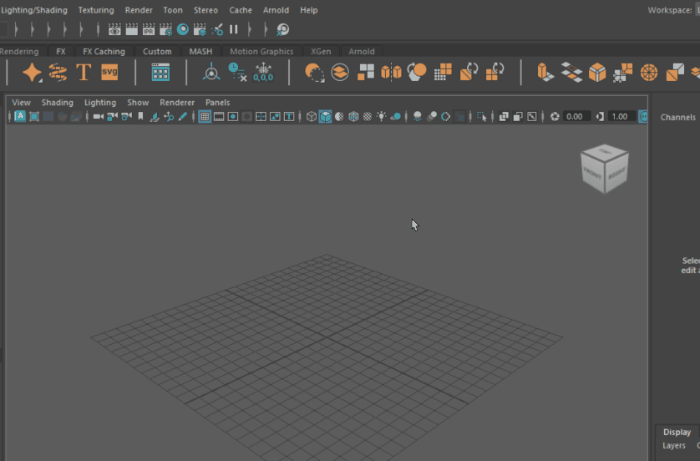

パネルメニュー: 表示(Show)
この表示(Show)メニューは、シーン ビューの上、または複数のシーン ビューのあるレイアウトの各ビュー パネルの上に表示されます。
GIF screencapture of opening the Show menu in the viewport.
このサブメニューにある項目を使用して、パネルで特定のオブジェクト タイプを表示/非表示にします。

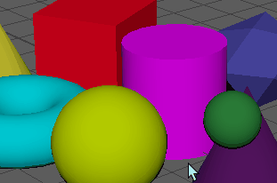

選択項目のハイライト(Selection Highlighting)
クリックして要素のハイライト表示のオンとオフを切り替えます。既定ではオンに設定されており、オブジェクトを選択するとハイライト表示されます。選択項目のハイライト表示を有効にした後、無効にする方法の例を以下に示します。
注: 頂点、エッジ、フェースなどのコンポーネントにマウス カーソルを合わせたときにハイライト表示する場合は、選択項目(Selection)プリファレンスの事前選択ハイライト(Preselection Highlight)オプションを参照してください。
選択項目のハイライト メニューは、表示(Show) パネル メニューの下部にあります。
選択項目のハイライトを切り替えると、非表示になります。
