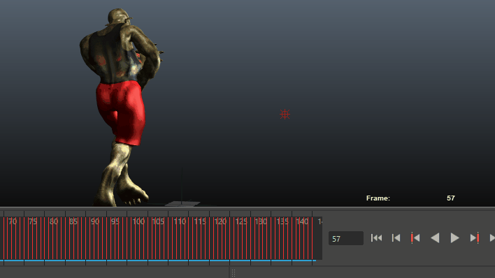

タイム スライダ(Time Slider)上の色分けされたキー(リグ提供: Create3DCharacters.com)
キー ドラッグでビューポートを更新
タイム スライダ(Time Slider)上で選択したキーを[Shift]キーを押しながらドラッグすると、ビューポート内のアニメーションが既定で更新されます。ただし、キーをドラッグしているときにビューポートを更新しない場合のために、新しいホットキーの組み合わせとして、[Shift]+[Alt]キーを押しながらドラッグが追加されました。
タイム スライダ(Time Slider)での[Shift]キーを押しながらドラッグする操作と[Shift]+[Alt]キーを押しながらドラッグする操作
このホットキーのシーケンスは、大きなアニメーション シーンを操作するときに便利です。
