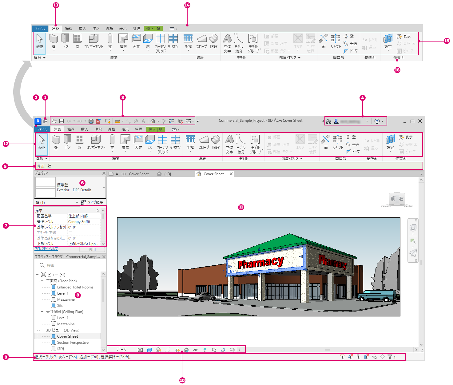

Revit LT ユーザ インタフェース
注: [オプション]ダイアログの[ユーザ インタフェース]セクションを使用してリボンを変更した場合、リボンの外観が異なることがあります。
1 Revit の[ホーム]
2 [ファイル]タブ
3 クイック アクセス ツールバー
4 情報センター
5 オプション バー
6 タイプ セレクタ
7 プロパティ パレット
8 プロジェクト ブラウザ
9 ステータス バー
10 ビュー コントロール バー
11 作図領域
12 リボン
13 リボンのタブ
14 リボンのコンテキスト タブ。選択したオブジェクトや現在の操作に関連するツールを利用できます。
15 リボンの現在タブにあるツール
16 リボンのパネル
