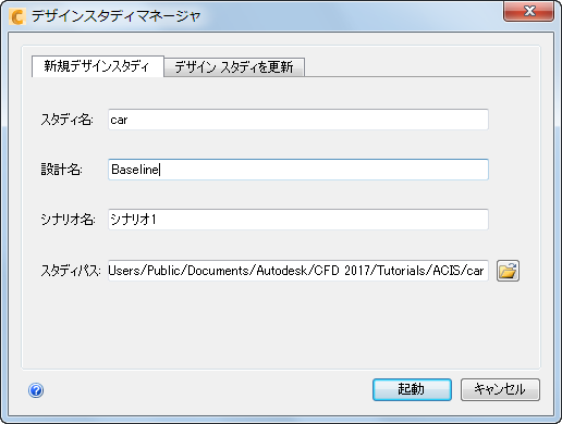

3.デザイン スタディ マネージャで、デザイン スタディ、設計、シナリオに名前を割り当てる
トレーニング開始
  1. デザイン スタディ名= car
  2. 設計名 = Baseline
  3. [起動]をクリックします
Pro/Engineer から起動すると、干渉があることを示すメッセージが表示されます。「はい」を選択して続行します。
4.右上隅にある「X」をクリックして、[ジオメトリ ツール]ダイアログを閉じる
ジオメトリツールについては、次の章で説明します。
