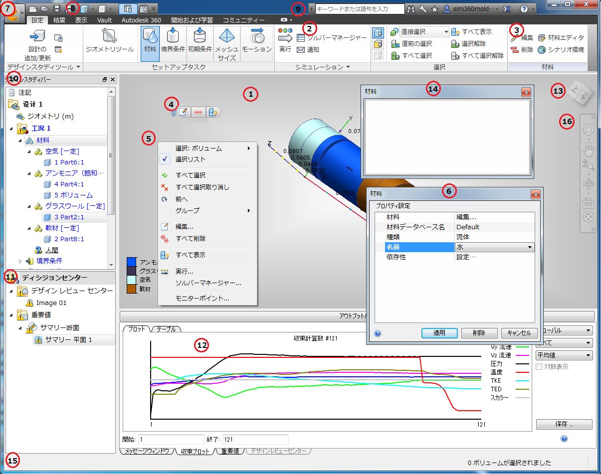

Autodesk® CFD ユーザ インタフェースのツアー
次の図は、Autodesk® CFD ユーザ インタフェースの既定のレイアウトです。
UI の概要
1.グラフィックス ウィンドウ: モデルの表示
Autodesk® CFD グラフィックス ウィンドウの背景色は、CAD ツールの背景色によって設定されます。
これを無効にするには、アプリケーション メニューを開き、[オプション]をクリックして、[背景色][ユーザ定義]に変更します。

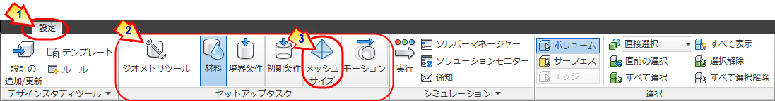

2.リボン: 基本構成
リボンは、ユーザ インタフェースの上端にわたって配置されます。これらは、シミュレーションのすべての段階でモデル操作に使用します。
レイアウトと命名規則
各リボンは、次の単純な階層構造で構成されています。
リボンの基本構成
  1. タブ: リボンの最上位レベルの単位です。同じタブ内のコマンドはすべて用途の同じものであり、シミュレーション プロセスの特定の段階(設定および結果)をサポートするか、あるいは特定の目的(表示および開始)の達成に役立ちます。
  2. パネル: 密接に関連するコマンドのグループです。
  3. コマンド: リボンにある個々のコマンドです。コマンドは、ボタンやメニューなどの複数の形態を取ります。
Autodesk® CFD ヘルプのすべてのトピックで、手順はリボンからの特定のコマンドを参照しています。分かりやすくするために、各参照はタブ名、パネル名、コマンド名の順に表示されます(タブ > パネル > コマンド)。
たとえば、[設定]タブにある[シミュレーション]パネルの[ソルバ マネージャ]コマンドは、次のように表現されます。
([設定]タブ > [シミュレーション]パネル > [ソルバ マネージャ])
ドロップダウン メニュー
一部のパネルのタイトル バーには小さな矢印が表示されています。これは、パネルのドロップダウン メニューに追加のコントロールが存在することを意味します。これらのコントロールを表示するには、パネルのタイトルバーの矢印をクリックします。

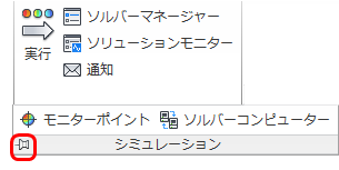

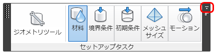

リボンを展開する
デフォルトでは、マウスをメニューの外に移動させるとメニューが非表示になります。ドロップダウン メニューを表示したままにするには、ピンのアイコンをクリックします。
ピンの展開
ドロップダウン メニューを非表示にするには、ピンのアイコンをもう一度クリックします。
リボンのカスタマイズ
リボンの外観は、ユーザーの好みに合わせてカスタマイズすることができます。
パネルの位置を変更するには:
注: パネルはリボン内の別の場所に移動することも、完全にリボンの外に移動することもできます。
パネルを既定の位置に戻すには:
リボン ツール
パネルを非表示にするには:

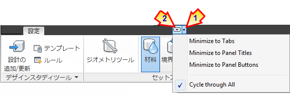

リボンを最小化するには:
リボンの最小化モードには、タブ、パネル タイトル、パネル ボタンの 3 種類があります。
リボンを最小化する
注: 矢印ボタンで各モードを順に表示するには、[すべてを循環]を選択します。

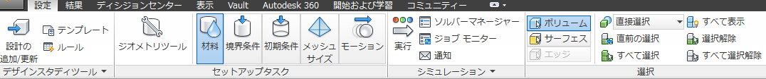

2.リボン: タブ
リボンには 4 つの独立したタブがあります。それぞれのタブは特定の目的に対応し、シミュレーションプロセス全体を通じてすべて使用可能です。以下では、各リボンタブのコントロールについて簡単に紹介します。
設定
設定タブは、シミュレーション モデルの定義と実行に使用します。
リボンの設定
注: [セットアップ タスク]パネルと[シミュレーション]パネルには、シミュレーションのセットアップと実行のための主要なコントロールが含まれています。

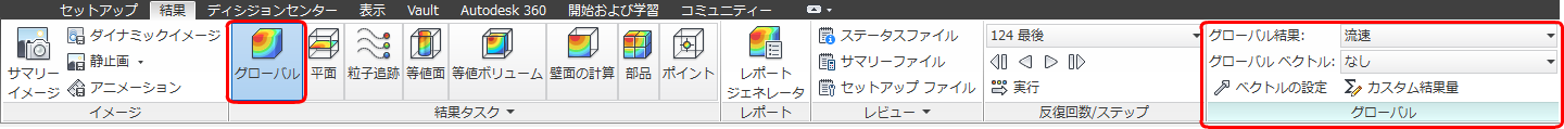

結果
[結果]タブは、結果データの可視化と抽出に使用します:
リボンの結果
注: [結果タスク]パネルには、シミュレーション結果の抽出および解釈のための主なツールが用意されています。

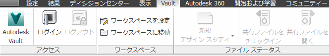

Vault
Autodesk Vault で Autodesk® CFD のデータを保管および管理するために Vault を使用します。
[Vault]タブ

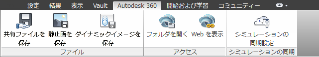

[Autodesk 360]
Autodesk 360 を使用して、Autodesk® CFD の結果イメージおよび設定ファイルを、Autodesk 360 のドキュメント フォルダと同期化します。
[Autodesk 360]タブ

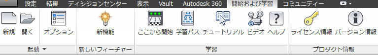

[開始および学習]
[開始および学習]タブを使用して、デザイン スタディを作成したり開き、ヘルプ リソースを参照します。
開始および学習

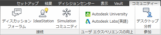

コミュニティ
他の Autodesk® CFD ユーザとの交流を図るために、[コミュニティ]タブを使用する
[コミュニティ]タブ

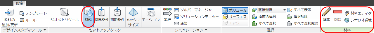

たとえば、[設定]タブで[材料]タスクがアクティブな場合、[材料]状況依存パネルが表示されます。
[材料]状況依存パネル
[結果]タブで[グローバル]タスクがアクティブな場合、[グローバル]状況依存パネルが表示されます。
[グローバル]状況依存パネル

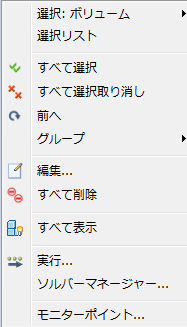

5.右クリック メニュー
右クリック メニューには、現在のタスクの状況に応じた利用頻度の高いコントロールがあります。これらのコントロールは、モデルから離れることなく、コマンドに簡単にアクセスできるようにします。
セットアップタスク
すべてのセットアップ タスクにおいて、右クリックメニューを使って選択タイプの変更や、アイテムの選択および選択解除、適切なクイック編集ダイアログを開く、等の操作ができます。加えて、現在行っているタスクに固有のコマンドにアクセスできます。
モデルの外側を右クリックした場合:
モデルの外側を右クリックした場合

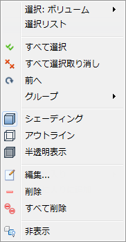

部品を右クリックした場合(材料タスク):
材料タスクで部品を右クリック
部品を右クリックした場合(境界条件タスク):
境界条件タスクで部品を右クリック

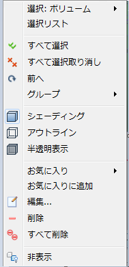

部品を右クリックした場合(メッシュ タスク):
メッシュ タスクで部品を右クリック

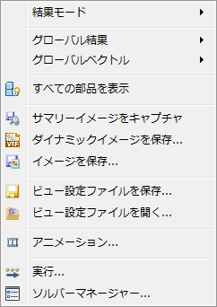

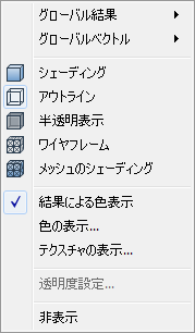

結果タスク
すべての結果タスクにおいて、右クリック メニューによりモデル、部品、または結果オブジェクトの外観を変更することができます。
モデルの外側を右クリックした場合:
結果タスクでモデルの外側を右クリック
部品上で右クリックした場合:
結果タスクで部品を右クリック

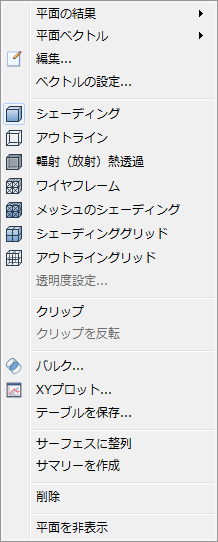

平面または等値面で右クリックした場合(平面タスクまたは等値面タスクがアクティブな場合):
結果タスクで面を右クリック
注: コマンドの場所がわからない場合、オブジェクト上で右クリックするとメニューが表示されます。

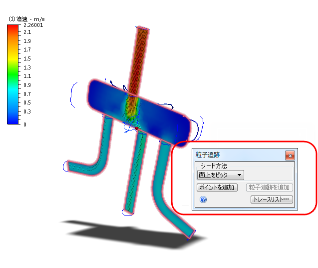

6.クイック編集ダイアログ
クイック編集ダイアログは、モデルの設定や結果抽出のためのパラメータや値を指定する主なツールです。それぞれのタスクには、タスク固有の設定フィールドを含む独自のクイック編集ダイアログがあります。これは、Autodesk® CFD の重要なワークフロー要素です。
クイック編集ダイアログでの設定
クイック編集ダイアログでの粒子追跡
クイック編集ダイアログを開く方法にはいくつかあります:
7.アプリケーション メニュー
アプリケーション メニューを使用すると、ファイルを管理し、環境設定を設定し、最近保存したデザイン スタディにアクセスできます。アプリケーション メニューを開くには、左上隅の丸いアイコンをクリックします。
アプリケーション メニュー
必要な場合は、アプリケーション メニューについての詳細を確認する
8.クイック アクセス ツールバー
クイック アクセス ツールバーは、アプリケーション メニューの隣(左上隅の近く)にあります。ここにはよく使われるコントロールがまとめられています。以下に、クイック アクセス ツールバーのデフォルト ツールの概要を記します。
クイック アクセス ツールバー
  1. [新規作成]: 新しいデザイン スタディを作成します。
  2. [開く]: デザイン スタディや共有ファイルを開きます。
  3. [保存]: デザイン スタディのすべてのシナリオと設計を保存します。
  4. [共有ファイルを保存]: サイズ縮小版のデザイン スタディ ファイルを保存します。
  5. [選択モード]: 選択できるエンティティのタイプを指定します。オプションは、[ボリューム]、[サーフェス]、[エッジ]です。
  6. [表示スタイル]: モデルの外観をコントロールします。
  7. [選択リスト]: 選択リストの表示を切り替えます。
必要な場合は、クイック アクセス ツールバーについての詳細を確認する
9.情報センター
情報センターからは、Autodesk Network にログインしたり、Subscription センターにアクセスしたりすることができます。

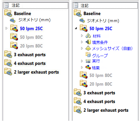

10.デザイン スタディ バー: デザイン スタディ バーでデザイン スタディのすべての側面を管理
デザイン スタディ バー
デザイン スタディ バーは、Autodesk® CFD を使用したプロセスのあらゆる側面を定義および管理する、ツリー形式の完全な対話型ツールです。デザイン スタディ バーは、Autodesk® CFD のプロセスを、デザイン スタディ、設計、シナリオの 3 つの基本レベルに編成する階層的構造をとっています。
各デザイン スタディには少なくとも 1 つのデザイン(特定の CAD ジオメトリ)が含まれ、各デザインには少なくとも 1 つのシナリオ(材料、境界条件、メッシュ設定と解析結果の集合)が含まれます。デザインは黒の太字で、シナリオは青の太字で表示されます。設定の割り当てと結果は、各シナリオ内に青の細字でリストされます。解析はこのウィンドウから管理します。
必要な場合は、ここをクリックしてデザイン スタディ バーの各ブランチについての詳細を確認する
11.ディシジョン センター
ディシジョン センターは、設計の代替案を比較するための、シンプルでありながら強力な環境です。これを使うことにより設計目標を満足する設計を見つけることができます。ディシジョン センターは、結果の可視化プロセスにおいて重要な役割を果たします。
必要な場合は、ここをクリックしてディシジョン センターについての詳細を確認する

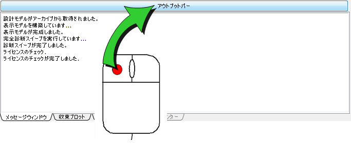

12.アウトプット バー: 解析のステータス情報や重要な結果データを表示
アウトプット バーは必要に応じて折りたたむことができます:
バーを折りたたむ
アウトプットバーを展開するには:
バーを展開する
13.ViewCube
Autodesk® ViewCube® は、モードの向きをコントロールするための対話性の高い持続的なツールです。モデルの標準ビュー(直交座標系と一致)とアイソメ ビューを簡単に選択することができます。ViewCube ツールは、ビューの変更に合わせて、モデルの現在の視点に関する視覚的なフィードバックを提供します。
ViewCube を使用すると、事前設定の 26 方向のいずれかにすばやく方向を設定したり、直交座標軸を中心にモデルを回転したり、モデルを既定の方向にリセットすることができます。
ViewCube
既定では、ViewCube は、非アクティブな状態で、グラフィックス ウィンドウのいずれかのコーナーに表示されます。カーソルを ViewCube ツール上に置くと、ViewCube がアクティブになります。
モデルの方向を変更するには、使用可能なプリセット ビューのいずれかに切り替えるか、現在のビューを回転するか、モデルのホーム ビューを選択します。
また、好みに合わせて ViewCube の外観と動作をカスタマイズすることができます。
14.選択リスト
選択リストには、セットアップ タスクで選択されたアイテムが表示されます。これは特に、どのアイテムが選択されているかを確認するのに便利です。
平面および等値面結果タスクでは、選択リストに既存の平面または等値面がそれぞれ表示されます。壁面の計算、部品、およびポイント結果タスクでは、選択リストを使用して現在のタスクのコントロールを操作します。
選択リストの表示を制御するには、クイック アクセス ツールバーのトグルをクリックします。
選択リスト
15.ステータス バー: 解析結果の値を表示
値は左下のステータス バーに表示されます:
ステータス バー
16.ナビゲーション バー
ナビゲーション ツールバーは、モデルの向きとビューをコントロールする複数のツールの集合です。グラフィックス ウィンドウの一側面に沿って浮動しています。ナビゲーション操作をアクティブにするには、バーのボタンをクリックします。一部のボタンには、サブメニューに追加のツールがあります。追加のツールにアクセスするには、ボタンの下にある小さな矢印をクリックします。

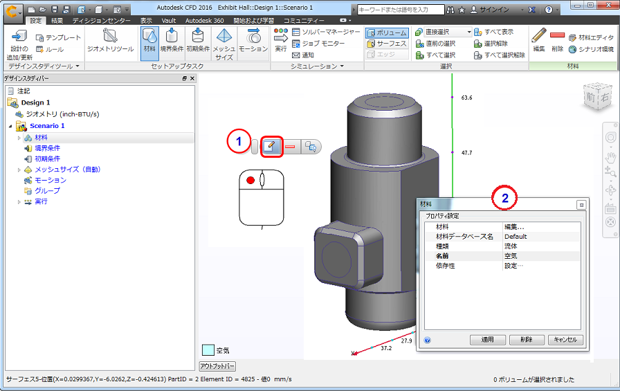

リボンを用いて設定を選択および定義するには:
  1. モデル エンティティ(サーフェスまたは部品)上で左クリックします。
  2. 状況依存パネルで[編集]をクリックします。
  3. 設定をクイック編集ダイアログで指定します。

モデルの近くで選択および定義するには:
  2. 状況依存ツールバー上で編集ボタンをクリックします。

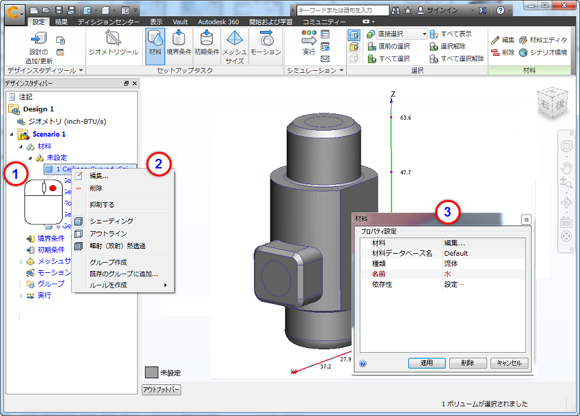

デザイン スタディ バーから選択および変更するには:
  1. デザイン スタディ バーで、モデル エンティティまたは既存の設定を右クリックします。
  2. [編集]をクリックします。
デザイン スタディ バーから設定

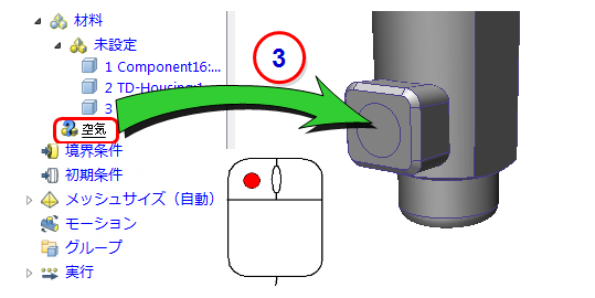

定義して割り当てるには:
  1. クイック編集ダイアログを開きます(クリックし、状況依存ツールバーの[編集]を選択します)。 または、デザイン スタディ バーで[材料]または[境界条件]を右クリックし、それぞれ[新規材料]または[新規境界条件]をクリックします。
  2. 設定をクイック編集ダイアログで指定し、[適用]をクリックします。
  3. 未適用の設定をデザイン スタディ バーから、モデル エンティティ上にドラッグします。
状況依存ツールバーから割り当てる
未適用の設定をドラッグする
注: 現在別のエンティティに割り当て済みの設定を適用するには、デザイン スタディ バーから対象のエンティティにドラッグします。
