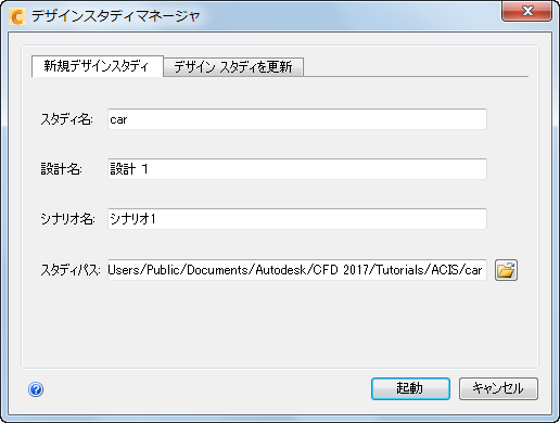

デザインスタディマネージャはCADモデルとデザインスタディをリアルタイムに連携させる対話形式のツールです。
デザインスタディ、設計、シナリオを強力に管理することができます。Autodesk® CFD を終了することなく、CAD ツールから簡単に更新を行うことができます。
デザイン スタディ マネージャは CAD から Autodesk® CFD を起動すると自動的に開きます。これは非常に応用範囲が広く、様々な機能を備えています。
  1. モデル評価ツールキットでジオメトリの問題をチェックするには、コマンドをクリックしてモデル評価ツールキットを実行します。評価が完了すると、デザイン スタディ マネージャが開きます。デザイン スタディ マネージャを直接起動するには、CFD の起動ボタンまたはメニュー項目をクリックします。
  2. [スタディ名]フィールドにデザイン スタディの名前を指定します。デフォルトの名前は、トップ レベルのアセンブリ名または部品名となります。
  3. 必要に応じて、設計名およびシナリオ名をデフォルトのものから変更できます。
  4. スタディのデフォルトの位置は CAD モデルと同じパスです。これを変更するには、[パス設定...]をクリックし、希望のパスを選択(または作成)します。
  5. [起動]をクリックします。Autodesk® CFD が起動し、デザイン スタディが作成されます。デザイン スタディ バーには、最初の設計とシナリオがリストされます。

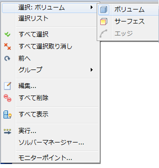

オブジェクトを選択する
選択モードをボリュームサーフェス、またはエッジに設定するには、以下のようないくつかの方法があります。
右クリックからの選択
選択パネル
選択色
エンティティの選択ステータスは、特定の色を使用して示されます:
アイテムが選択されると、選択リスト内に対応するラベルが表示されます。デザインスタディバーからエンティティを選択するには、適切なブランチでそのラベルを左クリックします。

選択方法
互いに関連する複数のエンティティを選択するには、[直接選択]メニューから選択します。
マウスを移動すると、選択した種類のエンティティがハイライト表示されます。選択した種類に関連付けられたすべての項目を選択するには、ハイライトされた任意の項目をクリックします。
例えば、同じ材料に10種類の部品が割り当てられている場合、このリストから「材料」を選択します。ここでモデル上でマウスを移動させると、これら10種類の部品は同じ素材が使用されているので、10種類の部品がすべて一緒にハイライトされます。10種類すべてを選択するには、その中のいずれか1つをクリックします。
選択可能な各エンティティと選択方法との対応は、下表の通りです。
エンティティ選択方法
ボリューム直接選択 -- ボリュームがハイライト表示され、選択されます。
 材料 -- 材料が同一のボリューム全てがハイライト表示され、選択されます。
サーフェス直接選択 -- サーフェスがハイライト表示され、選択されます。
 ボリューム -- ボリュームがハイライト表示され、選択されたボリュームに接するサーフェス全てが選択されます。
エッジ直接選択 -- エッジがハイライト表示され、選択されます。
 サーフェス -- サーフェスがハイライト表示され、選択されたサーフェスに接するエッジ全てが選択されます。
 ボリューム -- ボリュームがハイライト表示され、選択されたボリュームに接するエッジ全てが選択されます。
