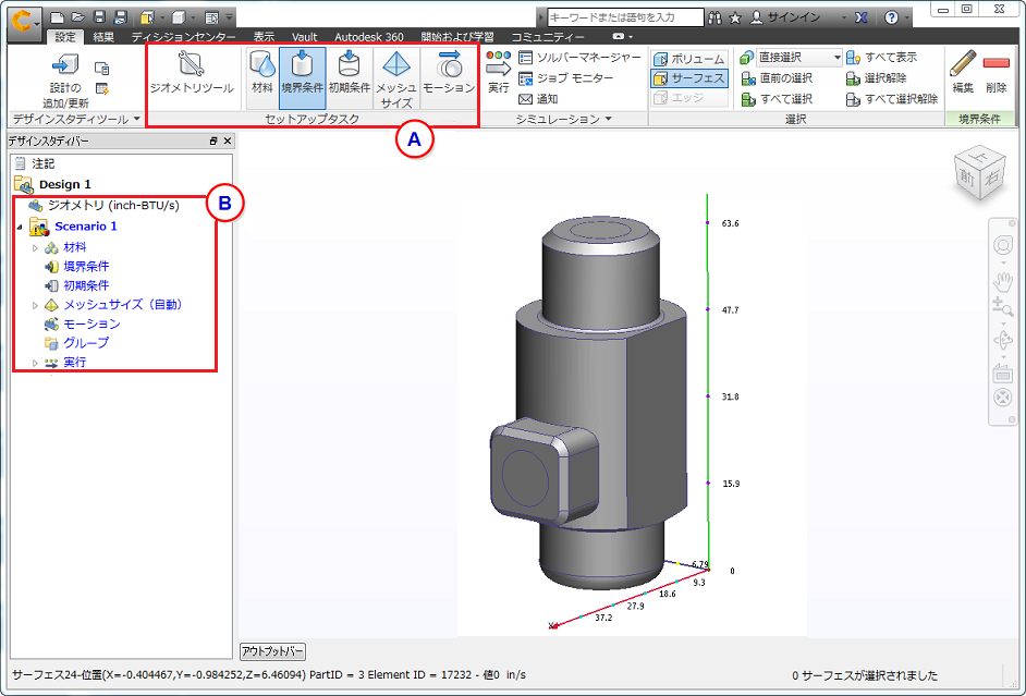

境界条件を割り当てるには
まず、[設定]タブ> [セットアップ タスク]パネル(A)またはデザイン スタディ バーから、[境界条件]タスクを選択します:

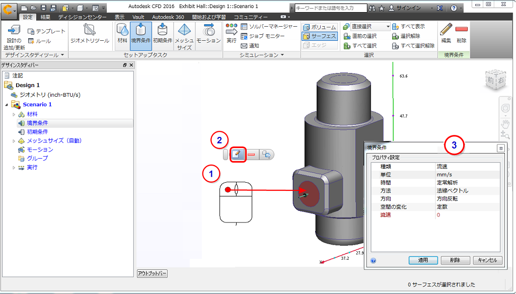

モデルの近くで作業するには
- モデル エンティティ(サーフェスまたは部品)上で左クリックします。
- 状況依存ツールバー上で[編集]ボタンをクリックします。
- [境界条件]クイック編集ダイアログで設定を指定します。
または、モデル エンティティまたはデザイン スタディ バーのブランチ上で右クリックし、[編集]をクリックします。

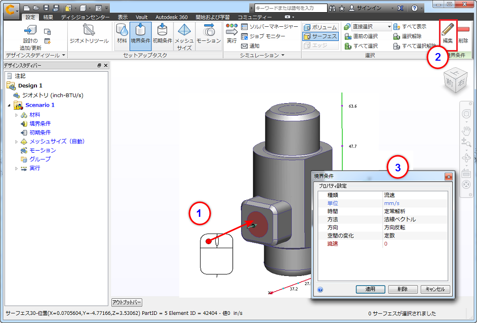

モデルから離れて作業するには
- モデル エンティティ(サーフェスまたは部品)上で左クリックして選択します。
- [境界条件]パネルで[編集]をクリックします。

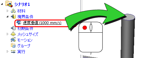

もう 1 つのワークフローが境界条件をモデルに適用する前に作成する方法です。
- [境界条件]状況依存パネルで[編集]をクリックします。または、デザイン スタディ バーの[境界条件]ブランチを右クリックし、[新規境界条件...]を選択します。
- [境界条件]クイック編集ダイアログで境界条件を定義し、[適用]をクリックします。
- 未適用の設定をデザイン スタディ バーから、モデル エンティティ上にドラッグします:
注: 現時点で他のオブジェクトに割り当て済みの設定を割り当てるには、デザイン スタディ バーからモデル エンティティにドラッグします。
