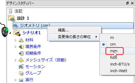

  1. デザイン スタディ バーの[ジオメトリ]ブランチで、単位が[mm]に設定されていることを確認します。
    Autodesk® Inventor、PTC Creo、Solidworks:
    単位は mm になっています。アクションは必要ありません。
    単位の設定
    UGNX:
    • [ジオメトリ]ブランチを右クリックします
    • [mm]を選択します。
      UGNX の単位

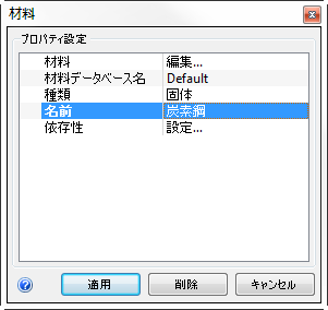

  3. Car Body を左クリックします。状況依存ツールバー上で[編集]ボタンをクリックします。
    材料を編集する
    [種類] = 固体[名前] = 炭素鋼 を指定し、[適用]をクリックします。
    材料を適用する

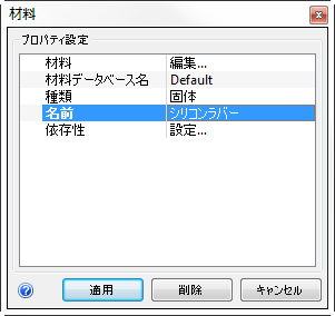

  8. 4 つの車輪を選択し状況依存ツールバーから[編集]ボタンをクリックします。
    車輪を編集
  9. [種類] = [固体][名前] = シリコン ラバーを指定し、[適用]をクリックします。
    シリコン ラバー

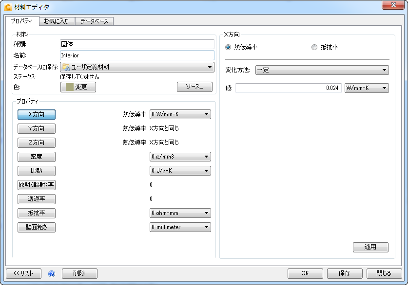

  12. [種類] = [固体][名前] = グラファイト カーボンを指定します。材料の行で[編集]をクリックします。
    グラファイト カーボン
  13. 材料エディタで、[名前] = Interior[データベースに保存] = ユーザ定義材料に設定します。
    材料エディタ

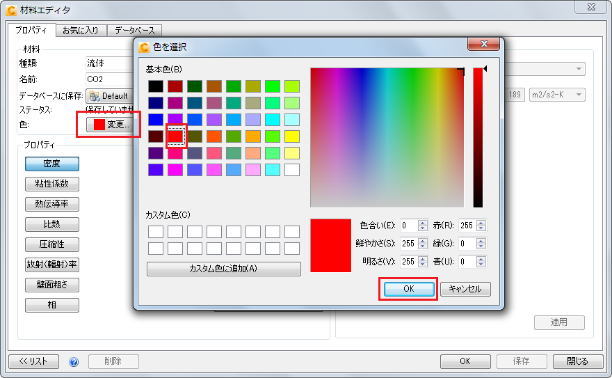

  14. 色: [変更]をクリックします。[色を選択]ダイアログで、黄褐色を選択し[OK]をクリックします。
    色の変更
    注: また、適切な場合には材料エディタで物性を変更することもできます。
  15. 新しい材料をカスタム材料データベースに保存するには、材料エディタで[保存][OK]をクリックします。

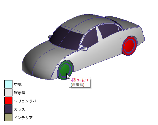

  25. すべての部品に適切な部品が割り当てられていることを確認します。
    • 左下の凡例と部品の色を比較します。
    • または、部品上にマウスを置いて割り当てられた部品を確認します。
    • 部品への割り当てが間違っている、あるいは「未設定」となっている場合ここで修正します。
      材料の確認
