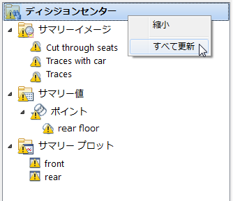

  1. 開始するには、[ディシジョン センター]タブをクリックしてディシジョン センターを開きます。
    [すべて更新]アイコン
  2. すべてのイメージ、値、プロットを更新するには、ディシジョン センター バー上で右クリックし[すべて更新]を選択します。
    グローバル更新
    注: ディシジョン センター内のオブジェクトの横にある警告シンボルは、デザイン スタディ内の 1 つまたは複数のシナリオがディシジョン センター オブジェクトに含まれていない、または最新の状態でないことを意味します。[すべて更新]をクリックすると、すべてのシナリオから最新の結果を抽出し、ディシジョン センター オブジェクトに適用します。

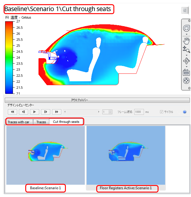

  3. [Cut through seats]サマリー イメージ(デザイン レビュー センター ブランチの下)をクリックします。
    cut through seats
    注: Baseline 設計の保存されたビューが表示されます。
    デザイン レビュー センター
    注: 各サマリー イメージが、個別のタブに表示されます。各タブはデザインスタディ内のすべての完了したシナリオの保存されたサマリーイメージを表示します。

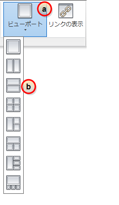

  4. 両方の設計のサマリー イメージを同時に表示するには、グラフィックス ウィンドウを 2 つのビューポートに分割します。
    1. [表示]タブで[ビューポート]メニューを展開します。
    2. [水平分割ビュー]を選択します。
      分割ビューの選択

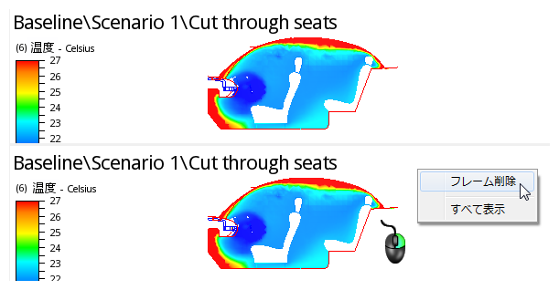

  5. どちらのビューポートも同じイメージを表示します。いずれかのイメージを削除するには、下のビューポートを右クリックして[フレーム削除]を選択します。
    分割ビューの結果

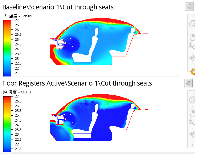

  6. Floor Registers Active イメージをアウトプット バーから下のビューポートにドラッグします。
    ドラッグ
    新しい設計では格段に温度が下がっていることを下のビューポートで確認します。また、後部座席でより均一な冷却が実現されています。
    両方のモデルを表示する

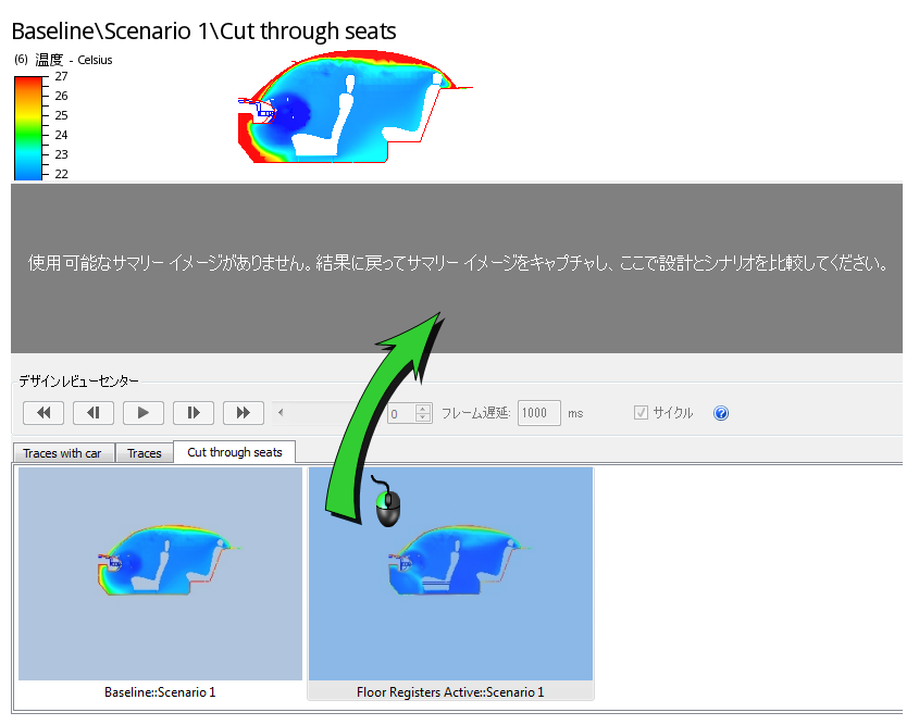

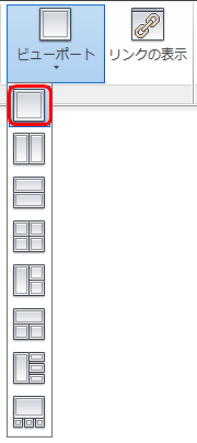

  7. [ビューポート]メニューからビューポートを 1 つだけ表示します。
    単一ビューを選択
    注: 設計結果を比較する別の方法としては、両方の設計のサマリー イメージを単一のビューポートに配置し、アニメーション表示する方法があります。
  8. 現在ビューポートに表示されていないイメージを、出力バーから単一のビューポートにドラッグします。(Floor Registers Active のイメージが下にドラッグされています。)
    単一ビューポートへのドラッグ
  9. スライダ バーの「ビデオ」コントロールを指定して 2 つの設計をアニメーション表示することもできます。
    ビデオ コントロール

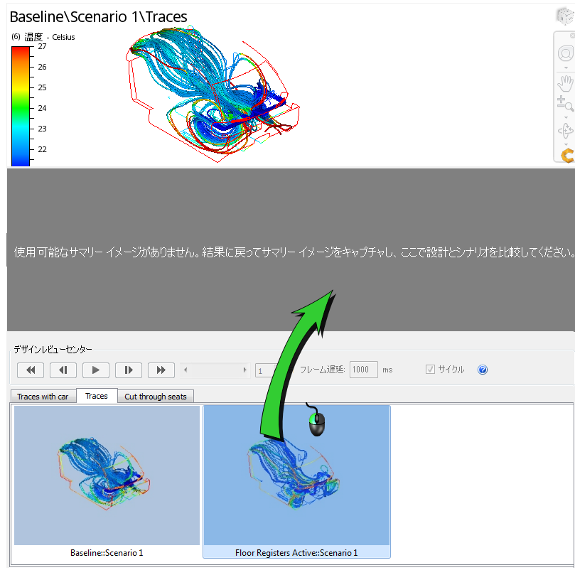

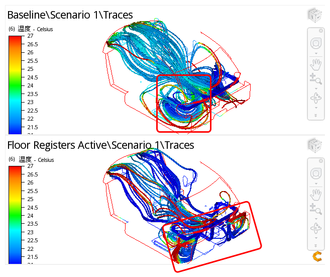

  10. 流れパターンの変化を見るには、[Traces]サマリー イメージ(デザイン レビュー センター ブランチの下)をクリックします。
    デザイン レビュー センターの粒子追跡
  11. [Traces]サマリーイメージを使って 2 つの設計の結果を比較します。
    1. 2 つの水平分割ビューに切り替えます。
      2 つのビューポート
    2. 下部のビューポートからイメージを削除するには、右クリックして[フレーム削除]を選択します。
      フレーム削除
    3. Floor Registers Active イメージを下のビューポートにドラッグします。
      分割ビューの粒子追跡
  12. すべてのビューの動きを同じにするために、[表示]タブの[リンクの表示]が選択されていることを確認します。
    注: Baseline 設計で温度の不均一を招いた循環は新しい設計では解消されています。ただし、床空間の前方では若干の循環が起こっています。
    最終の粒子追跡

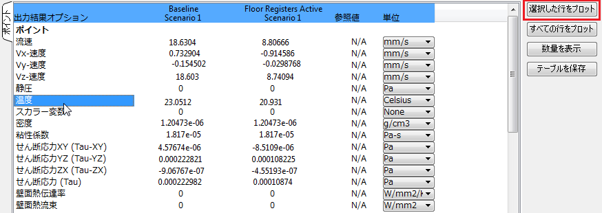

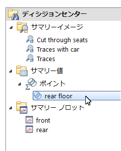

  13. ディシジョン センターの[サマリー値]ブランチから rear floor サマリー ポイントを選択します。
    rear floor

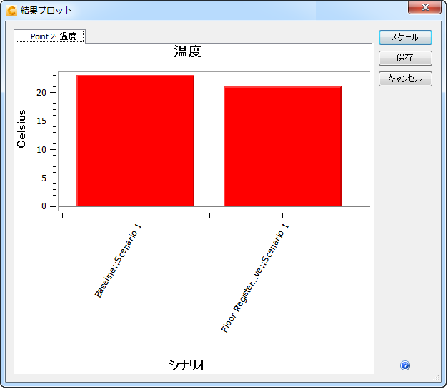

  14. [温度]を選択し、[選択した行をプロット]をクリックします。
    注: 新しい設計ではこの位置の温度が低下しています。
    温度のポイント
    温度のプロット

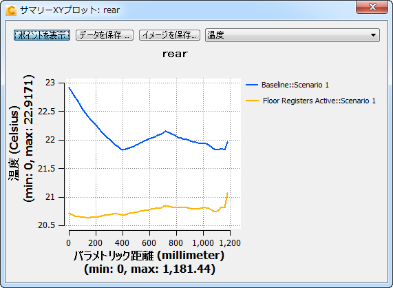

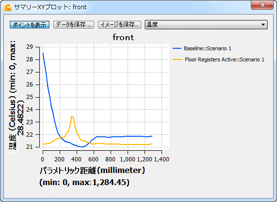

  15. 前部空間および後部空間の温度プロットを表示するには、front および rear サマリー XY プロット エントリを表示します(XY プロット データ ブランチの下)。
    サマリー XY プロット
    考察
    • 新しい設計(黄色でプロット)では、前部、後部空間共に天井と床の間の温度差が 2 ℃未満になりました。
    • 前部、後部空間の平均温度の差は1℃程度になりました。
    • 前部、後部乗員空間それぞれの中の温度差も Baseline 設計より格段に小さくなりました。
      前部空間の XY プロット
      後部空間の XY プロット
