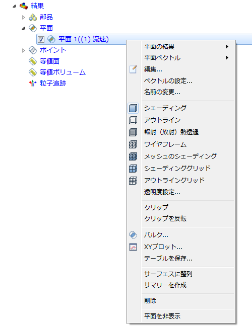

平面を作成するには
平面の名前を変更するには
平面を選択するには
注: 変更する前に平面を選択します。
アクティブな平面のハイライトを無効にするには
平面をアウトライン表示にする
平面を非表示にするには
注: 無効にされた平面は表示されず、変更できません。特定の平面のイメージをキャプチャする際には、平面を非表示にすると便利です。
平面を削除するには

平面の位置と表示を設定
平面コントロール
平面を移動するには
注: 面はそれ自体に対して垂直方向にのみ移動することができます。
平面を回転するには
(回転の中心を変更するには、平面内でトライアドをドラッグします。回転の中心は、トライアド原点です。)
モデル サーフェスに整列するには
[サーフェスに整列コマンドを適用した後、モデル内で対象のサーフェイスをクリックします。平面が選択したサーフェスに移動し、平行に配置されます。選択したサーフェスが平坦でない場合、平面はサーフェス上の選択点に最も近い要素面に移動します。

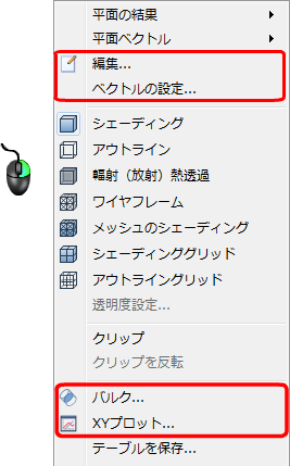

平面機能
平面は、次のような多様な可視化機能を備えています。
平面機能へのアクセス:
注: [結果タスク]パネルで[平面]が選択されていることを確認します。
a.設定(制御)
b.ベクトルの設定
c.バルク
d.XY プロット

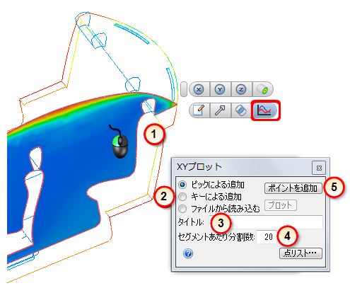

XY プロットを作成
XY プロットを作成
断面サーフェス上の点を選択する、点の座標を入力する、または以前のプロットで保存された点を使って、XY プロットを作成します。XYプロット内のポイントの最大数は500です。
  1. 結果平面を作成し、[XY プロット]ダイアログを開きます。
  2. 点の選択方法を選択します:
    • ピックによる追加
      • [ポイントを追加]をクリックします。
      • XY プロットを通過させたい断面上の位置をクリックします。ポイントリスト領域にポイントが表示されます。
      • (最低 2 点を選択する必要があります)。
    • キー入力による追加
      • XYZ 座標をカンマで区切ってフィールドに入力します。(角括弧や丸かっこを使用しないでください。)
      • [追加]をクリックします。
    • ファイルから読み込む
      • XY プロット ポイントの位置をファイルに保存するには、[ポイントを保存]をクリックします。
      • 保存した位置を使用して新しい XY プロットを作成するには、[ファイルから読み込む]を選択します。[参照]をクリックし、対象の xyp ファイルを選択します。
      注: 保存したポイントの位置を使用して、異なるシナリオにプロットを作成できます。
  3. タイトルを入力します。
    • プロットのタイトルを指定します。これはオプションです。タイトルを指定しない場合、プロットには「Untitled」というラベルが付きます。
  4. 分割数を変更します。
    • デフォルトの点間の分割数は20です。
    • この値を変更することによりプロットの解像度を変更できます。
      注: 有効な分割数は 2 ~ 500 です。
  5. プロットを作成します。
    • [プロット]をクリックし、プロットを作成します。

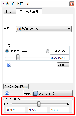

テーブルを保存
このコマンドは、平面上に均一に分布する点の値をカンマ区切り(".csv") ファイルで保存します。
テーブルに保存する点の数を変更するには、ベクター設定タブのグリッド間隔の設定を変更します。
グリッド間隔

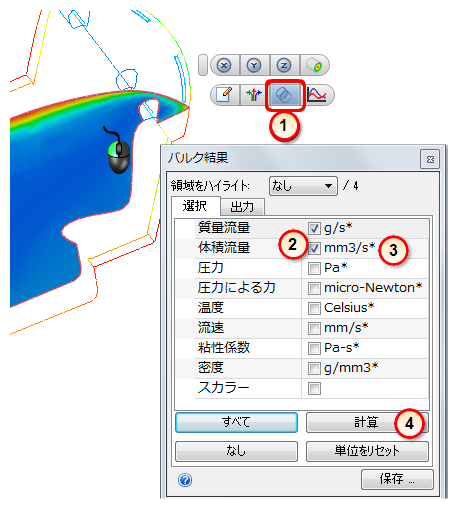

平面を使ったバルク値の測定
バルク計算機能は、結果平面上にバルク加重結果を計算し表示します。バルク(質量加重)結果は、アクティブな平面を移動すると自動的に更新されます。
ワークフロー
バルク結果
結果平面を希望の位置に配置することから開始します。
  1. [バルク]ダイアログを開きます。
  2. バルク計算に使用する量を選択します。
  3. 隣接するメニュー リストから、出力量の単位を変更します。
  4. [計算]ボタンをクリックします。
  5. バルク結果は[出力]タブに書き込まれます。
非定常解析のアニメーション時にバルク データを外部ファイルに保存するには、[保存]ボタンをクリックします。アクティブな時間ステップの結果が Excel csv ファイルに保存されます。
