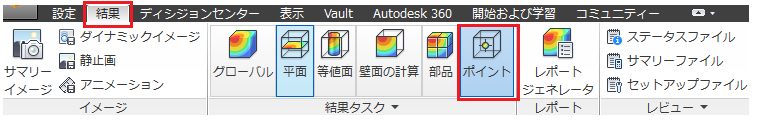

  3. [結果]タブで[ポイント]を選択します。
    [ポイント]アイコン

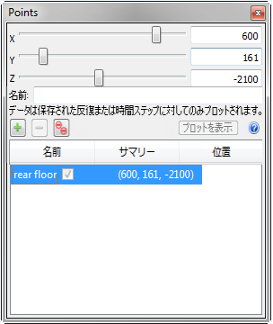

  4. 結果ポイントの座標を 600,161,-2100 と指定します。このポイントに “rear floor” という名前を付けます。[+]アイコンをクリックして結果ポイントを作成します。ポイントを他の設計との比較に使用できるようにするには[サマリー]ボックスを選択します。
    座標を指定
    注: 座標はキーボードで入力またはスライダで設定してください。

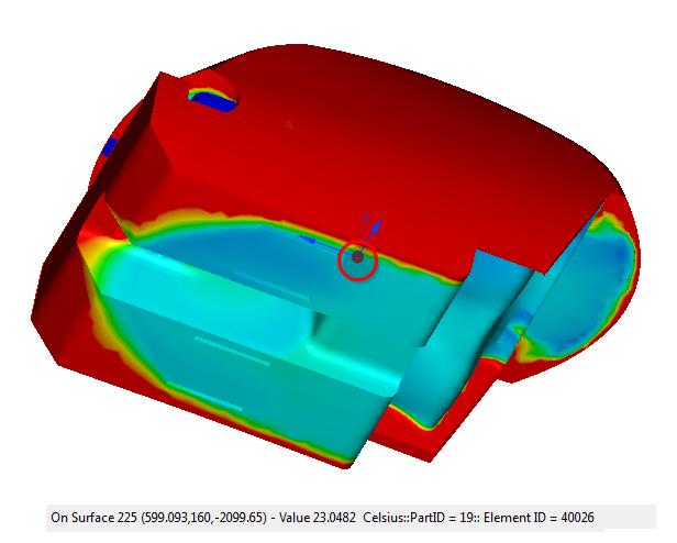

  5. 結果ポイント付近をプローブし、温度を確認します:
    温度のプローブ
