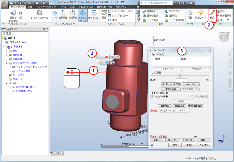

メッシュ ツールは、メッシュ分割のカスタマイズに使用します。すべてのツールは、[メッシュ サイズ]クイック編集ダイアログからアクセスできます。ワークフローを単純にするために、多くのツールは状況依存ツールバーや状況依存パネルからも使用できます。
状況依存ツールバー:
マウスの左ボタンでモデルのそばをクリックします:
メッシュ スマート ツールバー
  1. [メッシュ サイズ]クイック編集ダイアログを開きます。
  2. 自動メッシュ サイズを実行します。
  3. メッシュ細分割領域を作成します。(これにより、重要な位置にメッシュを集中させます。)
  4. 診断によりモデルをチェックします。(これにより、問題が存在する可能性があるフィーチャーを除去します)
  5. 選択された部品を抑制します。(これにより、重要性の低い部品を除去し、解析時間を短縮します。)
  6. 選択された部品を抑制解除します。

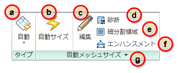

リボンの状況依存パネル:
リボンの状況依存パネル
  1. 自動メッシュ サイズとマニュアル メッシュ サイズを切り替えます。
  3. [メッシュ サイズ]クイック編集ダイアログを開きます。
  5. メッシュ細分割領域を作成します。(これにより、重要な位置にメッシュを集中させます。)
  6. メッシュエンハンスメントを変更または無効にします。
  7. (状況依存パネルの展開パネルを使用します。) [アドバンスト メッシュ コントロール]を変更して、メッシュ分割をカスタマイズします。
モデル上のメッシュ変更:
場合によっては、メッシュ分割の変更が必要になることがあります:
  1. 部品を選択します。
  2. [メッシュ サイズ]クイック編集ダイアログを開きます。
  3. 細分割または自動細分割を適切に実施します。
