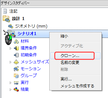

シナリオをクローンするには、シナリオを右クリックしてクローン...をクリックします。
クローンのユーザ インタフェース

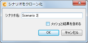

プロンプトが表示されたら、シナリオに一意の名前を割り当てます。新しい設定でクローン化シナリオを実行するため、{メッシュと結果を含める]チェック ボックスがオフになっていることを確認します。
クローン名

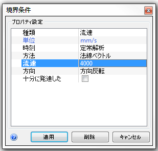

設定タブで境界条件をクリックします。
[境界条件]アイコン
2つの入口を選択し、両方の流速を 4000 mm/s に変更することで、流速境界条件を変更します。
流入口面
速度の大きさ
