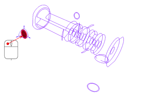

平面をクリックし、サーフェス整列アイコンをクリックします。流入口サーフェスを選択します。
平面をサマリー平面にするには、平面状況依存パネルでサマリーを作成します。をクリックします。

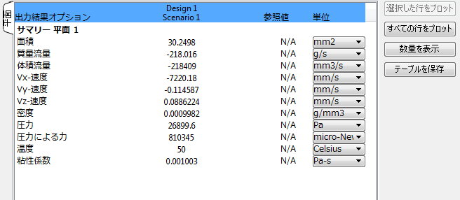

結果の比較を開始するには、[ディシジョン センター]タブをクリックします。
ディシジョン センターで、[サマリ値]を右クリックし、[サマリ値を更新]をクリックします。
注: ディシジョン センターの[平面]タブで、サマリー平面データを表示します。
注: 出口圧力はゲージ圧ゼロですので、これは入口から出口への圧力損失になります。
