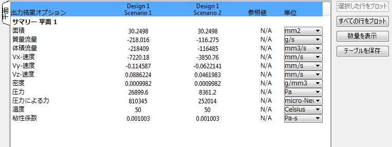

[平面]タブでは、圧力損失の 2 つのシナリオを比較することができます。
![[平面]タブ](../images/ui-summary-planes-tab.png)

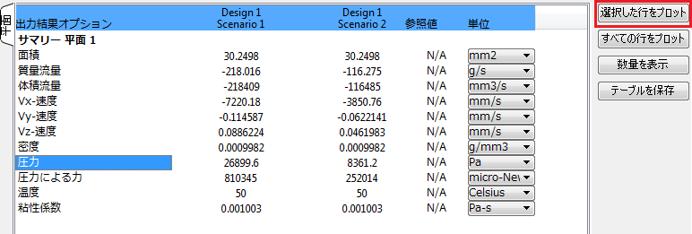

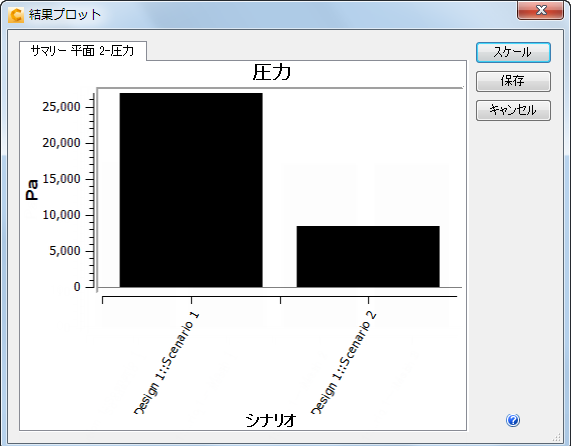

圧力をプロットするには、[圧力]をクリックし、[選択した行をプロット]をクリックします。
