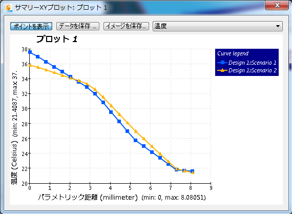

サマリー XY プロットを使って出口温度を比較
このステップでは、2つのシナリオでの出口の温度勾配を比較します。最初のシナリオで温度勾配を調べたときのサマリープロットを使用します。

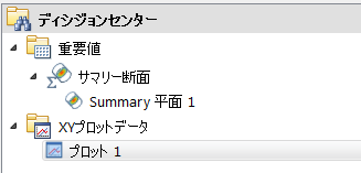

プロット 1 ブランチをクリックして XY プロットを開きます:
プロット 1
XY プロット
注: これは境界条件の変更によって生じた違いを確認するのにたいへん便利な方法です。
