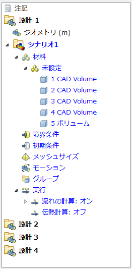

4 つのデザインで構成されるデザイン スタディが Autodesk® CFD で作成されました。それぞれのデザインには境界条件と材料を用いて完全に定義されたシナリオがあります。

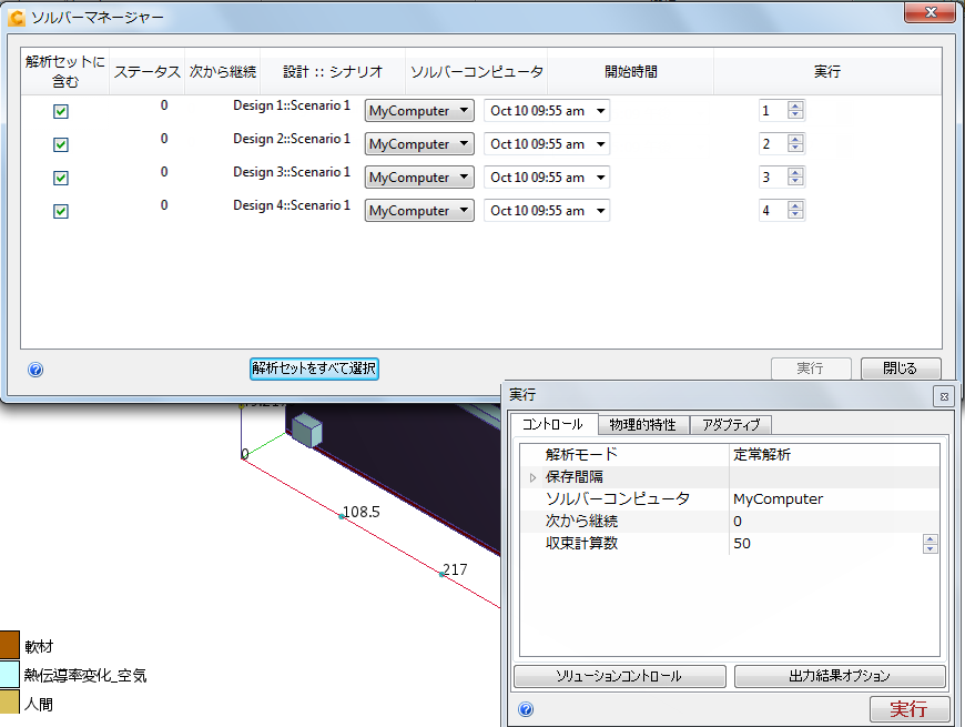

解析を実行するには 2 つの方法があります。
ソルバー マネージャーを開くには、モデルを右クリックし、[ソルバー マネージャー]を選択します。
[解析セットをすべて選択]ボタンをクリックすると、起動時にすべてが実行されます。
注: 既定では、それぞれのシナリオが収束回数 100 回で実行されます。
繰り返し回数を減らして簡潔化を行うには、シナリオ名をクリックし、[実行]ダイアログで収束計算数を修正して[実行]をクリックします。
クラウドで同時に解析することによって実行時間をさらに短縮する場合は、[ソルバー コンピュータ][クラウド]に変更します。
注: トークンがアカウントに請求されます。クラウド解析の要件の詳細については、こちらをご覧ください。
solve iterations
すべてのシナリオを必要な数だけ繰り返します。
[実行]ボタンをクリックすると、解析が開始されます。
注: 4 つのシナリオは[実行]列で指定された順序で実行されます。

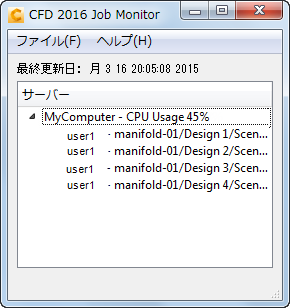

それぞれのシナリオのステータスを確認するには、[設定]タブ > [シミュレーション]パネルで、[ジョブ モニター]をクリックします。
job manager
ソリューション モニターについての詳細
