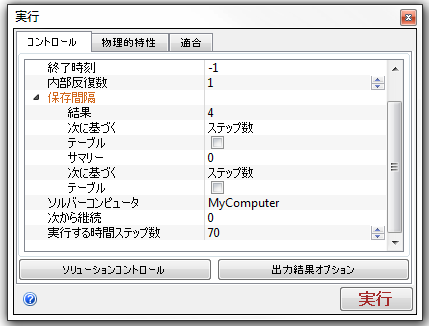

時間刻み幅
[Intervals_Results] = 4を保存します
[実行する時間ステップ数] = 70
[実行]ダイアログ ボックス
注: この設定により、回転翼は最高速度で 10 回転します。最初の30ステップは 非衝動的スタートアップです。
実行をクリックして、解析を開始します。
