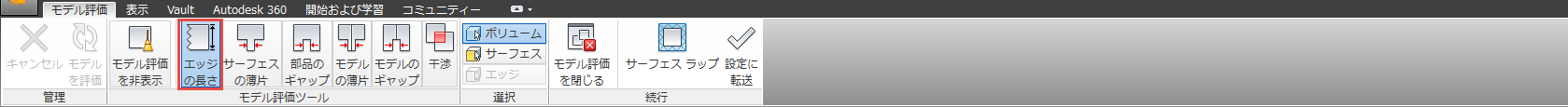

  1. 上部にあるリボンで[エッジの長さ]を選択します。
    エッジの長さ

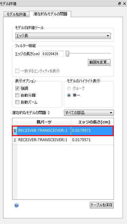

  2. 以下に示すように、リスト内の最初のエッジの長さを選択します。
    [モデル評価]ダイアログ
  3. [自動分離]チェックボックスを選択します。

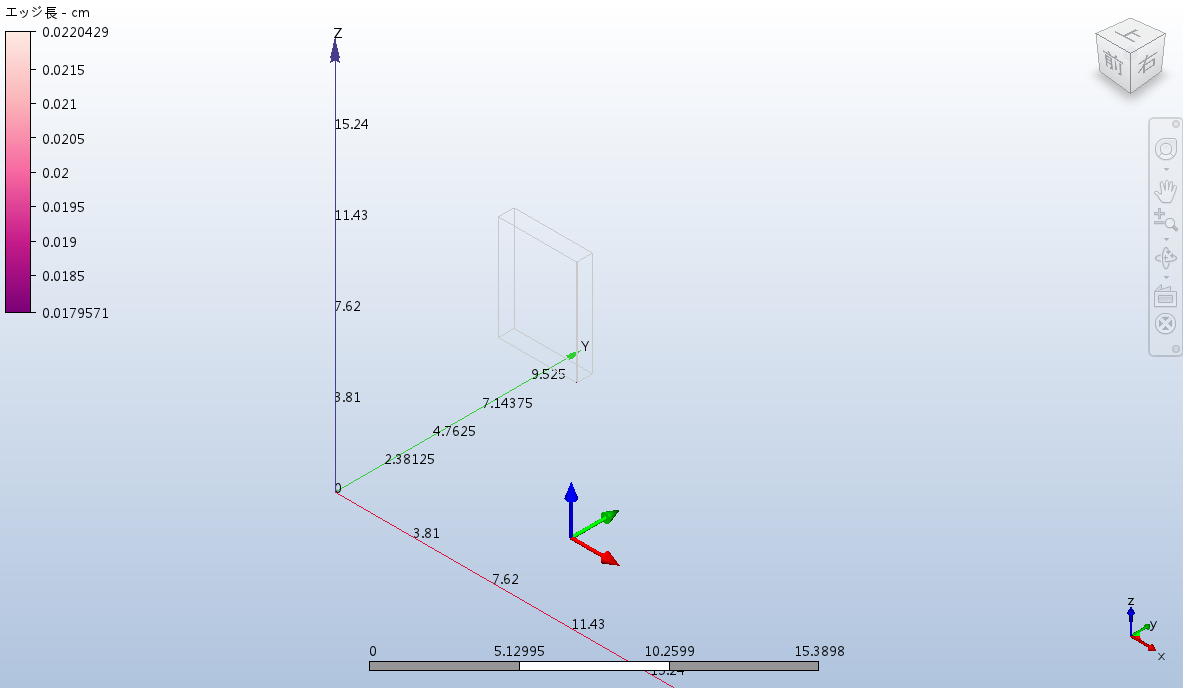

    注: グラフィックス領域には、次のような大型チップしか表示されなくなります。
    自動分離
  4. [自動ズーム]チェックボックスを選択します。
  5. マウスをスクロールして手動で縮小します。
    注: このチップ上に誤った面取りがあることが確認できます。その他の小さいエッジを選択すると、面取りによって作成された他の短いエッジにズームします。
