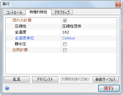

設定タブで実行をクリックします:
物理的特性タブをクリックします。
[流れ] = オン
[圧縮性流体] = [圧縮性流体]
全温度=162
[全温度単位] = ℃

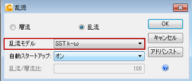

[乱流]ボタンをクリックします。[乱流]ダイアログ ボックスで、[乱流 モデル][SST k - ω]に設定して、[OK]をクリックします。
