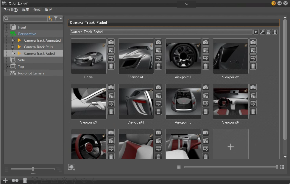

カメラ エディタが更新されました。新しいエディタも分離され、Python API を介してすべてのプロパティにアクセスできるようになりました。
ライト エディタやマテリアル エディタ内では、既に使い慣れた方法で、複数のカメラの選択を行うこともできます。ライト エディタやマテリアル エディタでは、異なる値が黄色でマークされ、複数のカメラの値を 1 回で変更できます。
また、新しいフィルタを使用して、検索をすばやく簡単に実行できるようになりました。
ツリー ビューを閉じるか、展開します。ツリー ビューを分割することもできます。これは、大きなシーン内をナビゲートする場合に非常に便利です。
カメラのエイムとエイム アップも表示されるようになり、右クリックすることで、これらのノードを非常に簡単に検索できるようになりました。
また、トラック ビューが変更され、選択したトラックのみが表示されるようになりました。さらに、単一のトラックまたはすべてのトラックのプレビュー サムネイルを更新できるようになりました。

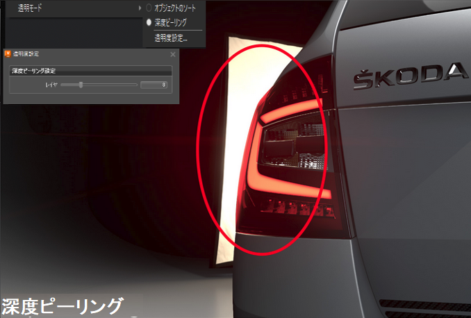

OpenGL で自己交差する透明なオブジェクトに対するピクセル補正用に、[深度ピーリング]を[オブジェクトのソート]に追加しました。これにより、透明なマテリアルが間違ってソートされる問題も解決されました。スライダを使用して、計算に使用するレイヤの数を調整します。

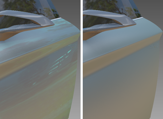

さらに、クリアコートを適用できるすべてのマテリアルに、より高度なクリアコート オプションが追加されました。これで、新しい[粗さ]スライダを使用して、OpenGL で魅力的なサテン ペイントを実現できるようになりました。以上でビデオを終わります。
