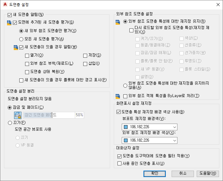

새 도면층에 대한 알림을 설정하려면
도면 또는 외부 참조에 새 도면층이 추가될 경우 알림을 받으려면 다음 과정을 수행하십시오.
  1. 필요한 경우 홈 탭도면층 패널도면층 특성을 클릭하여 도면층 특성 관리자를 엽니다.
  2. (설정)을 클릭합니다.
  3. 도면에서 새 도면층 알림을 설정하려면 도면에 추가된 새 도면층 평가를 선택합니다.
  4. 외부 참조 도면에 추가된 새 도면층에 대해서만 알림을 받을지, 외부 참조 도면과 현재 도면에 있는 새 도면층에 대한 알림을 받을지를 결정합니다.
    외부 참조 도면에 있는 새 도면층에 대해서만 알림을 받으려면 새 외부 참조 도면층만 계산을 클릭합니다.
    외부 참조 도면과 현재 도면에 있는 새 도면층에 대해 알림을 받으려면 모든 새 도면층 계산을 클릭합니다.
  5. 새 도면층에 대한 계산을 트리거해야 하는 동작을 정의하려면 새 도면층이 표시될 때 알림을 클릭합니다. 도면에서 지정된 동작 중 하나가 수행될 때마다 이전에 수행된 동작(도면층 기준선)과 현재 수행된 동작을 비교합니다. 그 사이에 새 도면층이 추가된 경우 새 도면층 알림이 표시됩니다.
    새 도면에서 도면을 처음으로 저장하거나 플롯하면 도면층 기준선이 작성됩니다. 예를 들어 새 도면에 도면층을 추가한 다음 도면을 저장하면 도면층 기준선이 작성됩니다. 도면을 저장한 이후에 추가된 도면층은 새 비조정 도면층으로 간주됩니다.
    • 열기: 도면을 열 때 새 도면층을 검사합니다.
    • 외부 참조 부착/다시 로드: 외부 참조가 부착되거나 다시 로드될 때 새 도면층을 검사합니다.
    • 도면층 상태 복원: 저장된 도면층 상태를 복원할 때 새 도면층을 검사합니다.
    • 저장: 도면을 저장할 경우 새 도면층을 검사합니다.
    • 삽입: 블록이 삽입될 경우 새 도면층을 검사합니다.
  6. 도면을 플롯할 때 새 도면층을 검사하려면 새 도면층이 표시될 경우 플롯에 대한 경고 표시를 클릭합니다.
