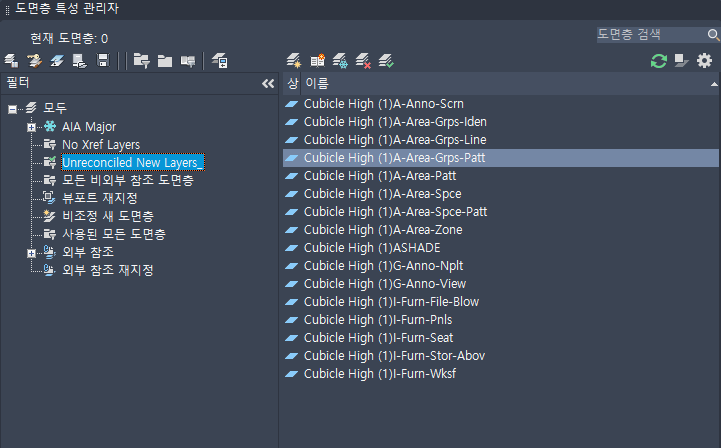

알림을 켜는 경우 지정된 동작 중 하나가 수행될 때마다 새 도면층 알림 버블이 상태 막대에 표시되고, 새 도면층이 프로세스에서 탐지됩니다. 조정되지 않은 새 도면층 보기 링크를 클릭하여 새 도면층을 표시하도록 선택할 수 있습니다.
링크를 클릭하면 도면층 특성 관리자가 열리고 새 비조정 도면층 필터가 자동으로 선택됩니다. 도면 또는 첨부된 외부 참조에 추가된 모든 새 도면층이 리스트 뷰에 표시됩니다.
도면층 알림을 끌 수 있지만 그렇게 하더라도 도면층 리스트에서 새 도면층에 대한 계산은 계속해서 수행됩니다. 알림 버블이 표시되지 않지만 상태 막대에서 경고 아이콘()을 마우스 오른쪽 버튼으로 클릭하여 새 도면층을 검사할 수 있습니다.
